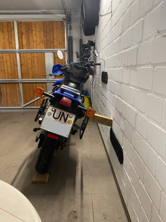

Kann es eventuell damit zu tun haben, dass der Hobel die letzten 4 Wochen in rechter Schräglage verbracht hat?

Was heist "in rechter Schräglage"? 90 Grad Schräglage ist nicht optimal. :mrgreen:
Entweder es ist durch die Schräglage Öl in den Luftfilter gelaufen oder du hast zuviel Motoröl drin.

Diese Schräglage meine ich (siehe Foto).
Ich bin gestern Abend noch zum Waschplatz gefahren und habe die Sauerei weggemacht.
Heute Morgen habe ich dann nochmal nachgeschaut.
Da war kein Öl drin.

Du müsstest das Mopped schon horizontal parken, vorzugsweise nach links.
