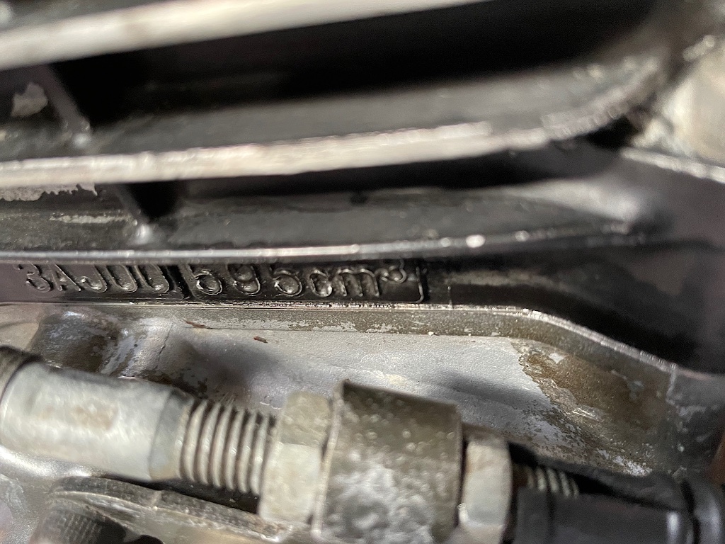

Mir fällt gerade auf das auf dem Zylinder (
von mir beigefügtes Bild) 3AJ00 steht.
Ist das so original für die 2KF? Oder muss da schonmal wer beigewesen sein ???
- Beiträge: 5860
Re: Fußdichtung schwitzt auf der linken Seite
Ist normal.
