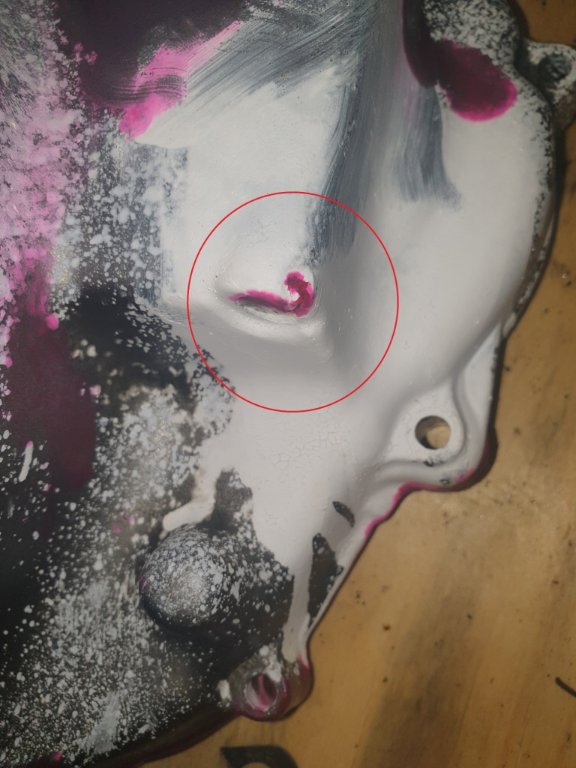

.......das Öl kommt bestimmt vom Ölfilter und läuft dann runter.......
....... nein der Deckel muss mal angetischt sein, der Blindstopfen ist undicht.....
Manchmal läuft es echt nicht in die richtige richtung :roll:

Rissprüfspray?
Re: Kupplungsdeckel
Das gute alte Farbeindringverfahren

Yes,

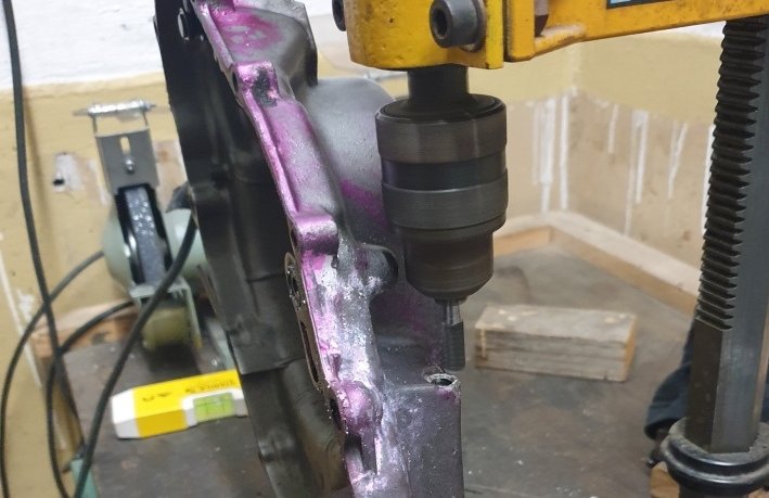

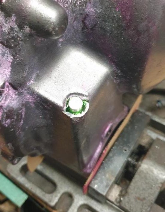

Metalcheck, Farbeindringverfahren.
Nach dem Studium der Deckelgebrauchtpreise :shock: bin ich dann nochmal ran gegangen.

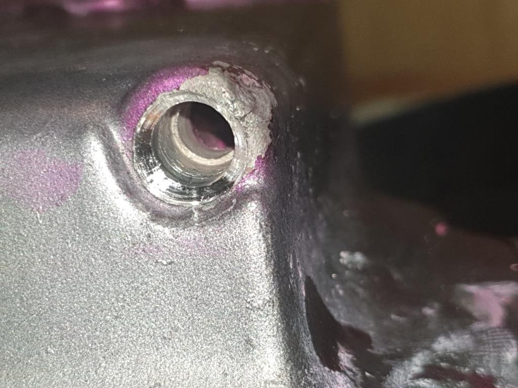

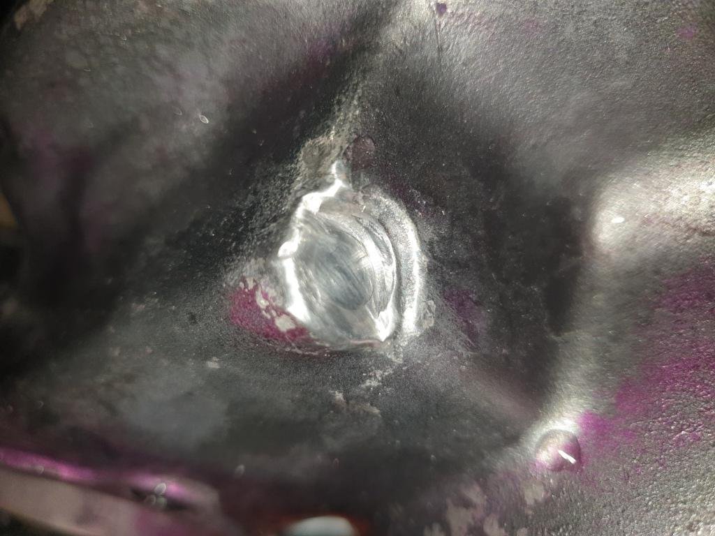

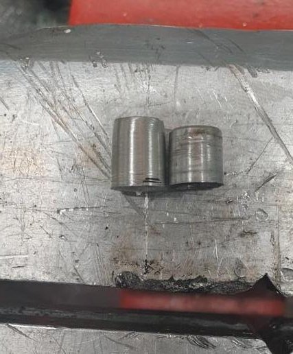

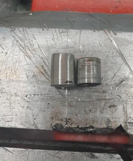

Ich habe jetzt ein M6-Gewinde in den Stopfen gemacht und ihn dann mit einer langen Schraube rausgezogen.
War schon recht locker. Der Stopfen selbst ist konisch ~7,6-8,1 im Durchmesser. Die Bohrung selbst ist ~7,9mm.
Die Bohrung ist aber abgesetzt nach Innen hin und satt länger als der Stopfen.
Ich werde mal versuchen einen Stopfen anzufertigen, um dass wieder zu verschließen ohne den Ölkanal dahinter zu blockieren.
Zusätzlich kann Kleber nicht schaden. Was nehmen, Buchsen und Lagerkleber?

Beiträge: 448
Re: Kupplungsdeckel
Die Leckage habe ich bei mir mit ner Fingerspitze Silikon schwarz gedichtet.
Falls du ein Gewinde abdichten willst, würde ich dir Gewindedichtung empfehlen.
Schraubensicherung dichtet nicht unbedingt.
Beiträge: 3487
Re: Kupplungsdeckel
Lagerkleber hält, Loctite 638 o.Ä.
Nicht aufregen, die Dinger sind oft undicht, besonders bei älteren Modellen.

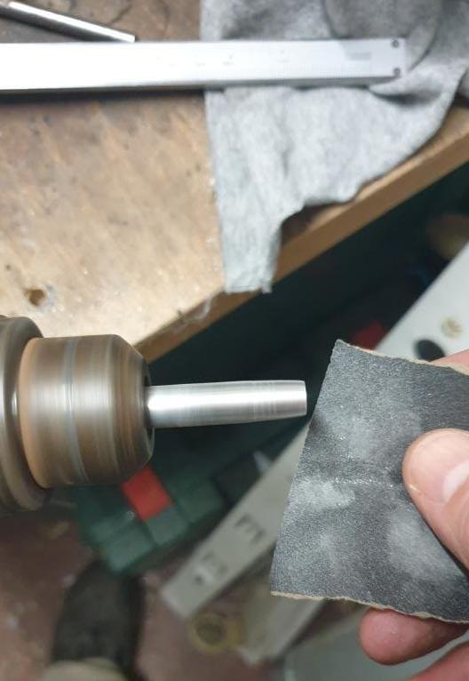

neuen Stopfen mit Bordmitteln gemacht, eingepresst und mit Loctite 638 verklebt. Danke für den Tipp.
Test steht aus, Mopped ist noch lange nicht fertig.
