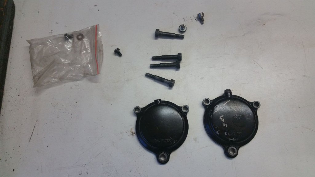

ich habe kürzlich einen Ölwechsel mit Austausch des Ölfilter-Gehäusedeckels (von Kedo - original Yamaha) durchgeführt. Leider habe ich nach dem Tausch an der untersten Schraube massiven Ölverlust feststellen müssen. Durch Vergleich mit dem alten Deckel habe ich herausgefunden dass der neue Gehäusedeckel an der Stelle wo die Schraubenköpfe aufliegen nicht bearbeitet ist (siehe angehängtes Foto). Kann das der Grund für den Ölverlust sein? Ich habe sämtliche Dichtungen erneuert und die Schrauben mit 8Nm festgezogen - mehr traue ich dem Magnesium-Motorblock nicht zu.

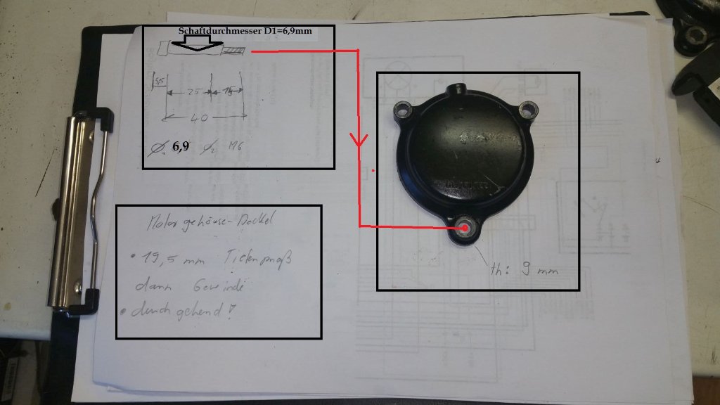

Die unbearbeitete Fläche unter dem Schraubenkopf ist eher nicht für den Ölaustritt verantwortlich. 8NM sind auch genug an der Stelle. Ist der Deckel vielleicht veruogen? Lege ihn mal auf eine Festerscheibe. Ansonsten war einfach die Gummidichtung darunter mist - zu klein.

Das schaut schon so aus als ob die Stelle uneben wäre. Wo bist denn daheim? Das könnte man mit einem Fräser planen. Ich bin halt in Österreich ...
Schaden täte es jedenfalls nix. Jemand der GUT mit einer Flachfeile ist kriegt das auch planparallel hin (ich nicht).

Du hast an der unteren Schraube eine Kupferdichtung, aber da gehört keine hin. Gedichtet wird da durch den Silikon-O-Ring der unterm Deckel sitzt und gegen den Schraubenschaft abdichtet.
Re: Frage zu Ölfilter-Gehäusedeckel
Stimmt auch ... Ersatzteilnummer 63210-07135

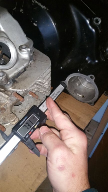

Laut Kedo-Seite hat der die Abmessungen
7,3x2,3mm

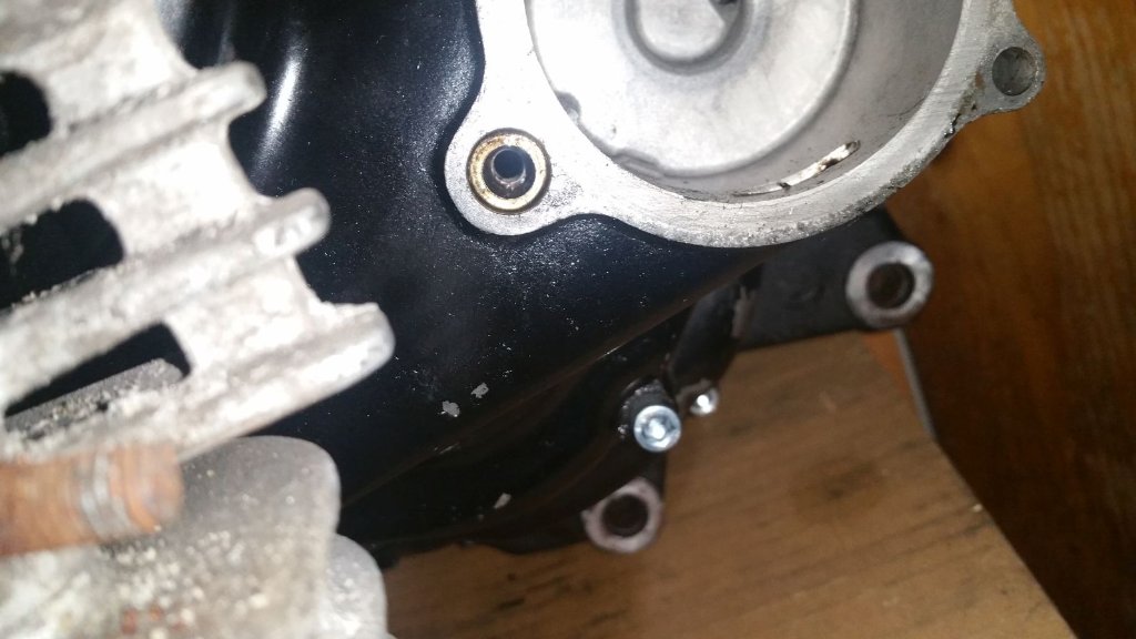

Ich tippe auch drauf dass der kleine O-Ring innen fehlt. (Gutes Auge vom Hans)
Den brauchts weil da die Ölablaufbohrung außerhalb vom Bereich des großen O-Rings sitzt und der die Bohrung somit nicht abdichtet.
Wenn du von außen einen Kupferring verwendest dichtet der zwar die Schraube ab, es saftelt dir aber zwischen Deckel und Gehäuse raus weil eben dort unten die Ölablaufbohrung sitzt.
Kupferring sitzt oben an der Entlüftungsschraube (Sechskant) einer, da ist der Tipp mit dem Weichglühen und Abschrecken super. Dort oben wirds aber eher nicht undicht sein.

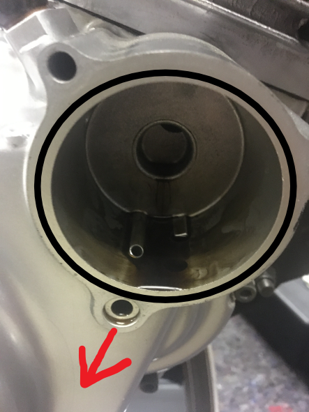

An den Schrauben reichen 0,5Nm.
Der untere O Ring muss weich sein und auch radial am Schraubenschaft abdichten, weil auch Öl aus dem Gewinde kommt.
Ich tippe aber auf die Entlüfterschraube.
Das Öl läuft dann in der Gehäusesicke nach unten und die Schraube ist eben an der untersten Stelle.
Die Entlüfterschraube kannst du auch mit Loctite einkleben, die brauchst du nicht. Diese dient nur zur Kontrolle, ob die Pumpe fördert. Zum Beidpiel nach dem ersten Start nach Motorausbau.
