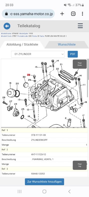

Beim starten fliegt der Stopfen wo sonst der Dekompressionshebel bei den Kickstarter sitzt ( ich habe die mit dem E Starter) heraus.
Es kommt etwas Öl daraus. Ich kann den Deckel wieder einsetzen und alles ist gut. Ölwechsel wird regelmäßig mit entlüften etc. gemacht.
Trotzdem nervt es, auch wenn’s vielleicht nur 2 mal im Jahr passiert. Das geht jetzt seit 5 Jahren so und ärgert mich.

Wie ist denn der Deckel befestigt?
Der DZM Antrieb an der stelle wird doch geschraubt.
Evtl nen Deckel selbst anfertigen, der die Befestigung nutzt.
Oder du schraubst einen DZM Antrieb dran und kürzt die Antriebswelle.
So ähnlich hab ichs in dem Thread auch gelöst.

Der Deckel ist ebenso nur eingepresst. Da ist keine Befestigung.
Beiträge: 5693
Re: Blindstopfen Zylinderkopf
Ja eben. deshalb ist der Deckel rausgeflogen.
Ist die Halteschraube präsent?
Die Dekomechanik wird glaube ich von oben mit einer Schraube/Nut gehalten.
Das ist ne Schraube und ein Kupferring.
Beiträge: 2018
Tatsache: Nr. 28 und 29.
Aber ob der Stopfen so weit reinreicht? Sieht mir eher nur noch nach Verschluß der Bohrung aus mit der Schraube und Dichtung.

Dankeschön für eure Antworten. Es geht wie in der Explosionszeichnung um den Deckel 30.
Der ist nicht mit der Schraube etc. befestigt. Der Deckel ist einfach nur reingepresst.
Nachdem ich den Deckel wieder an seine Stelle gedrückt habe, funktioniert das eine gewisse Zeit.Da ist auch nicht viel Druck dahinter, da der Stopfen unter dem Motorrad auf dem Boden liegt.
