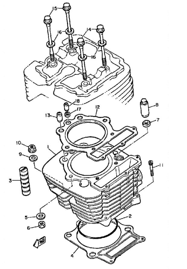

Zu den Dichtgungen an den Passhülsen: da war hauptsächlich die obere sehr sensibel, die hält aus dem Zubehör nicht besonders lange - sollte aber bei richtiger Montage erstmal dicht sein (siehe Bild, Nr. 17)
EXP Zylinder.jpg (126.2 KiB) 5986 mal betrachtet
Der Dichtsatz von Athena ist ansonsten qualitativ völlig in Ordnung. Über die Ventilabstreifer mag man streiten, aber auch für die gilt: sie funktionieren erstmal, gehen halt schneller kaputt als die Originalen oder die Aequivalente von VW aus Viton (oder Vibrom?).
Was Du auf jeden Fall machen kannst, ist den Fehler (s.o.) suchen und den bereits 1x verbauten Dichtsatz nochmals verwenden. Die Fussdichtung leicht mit Dirko HT oder Ultra Black überziehen und dann dichtet die auch ein zweites und drittes Mal, die Kopfdichtung ebenso. Wenn Du das Gehäuse nicht geöffnet hast, ist es eher unwahrscheinlich, dass das jetzt undicht ist. Aber das kontrollierst Du ja mit. Ebenso siehst DU, ob es die Nr 17 "verdrückt" hat. Das sind namentlich die Steigleitungsdichtung. Die gibt es zweimal, einmal Gehäuse zu Zylinder und einmal Zylinder zu Kopf.

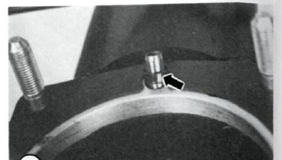

Hier noch ein Photo der unteren Steigleitungsdichtung, diue nicht auf der Explosionszeichnung zu sehen ist:
Stzeigleitungsdichtung unten.jpg (21.37 KiB) 5978 mal betrachtet

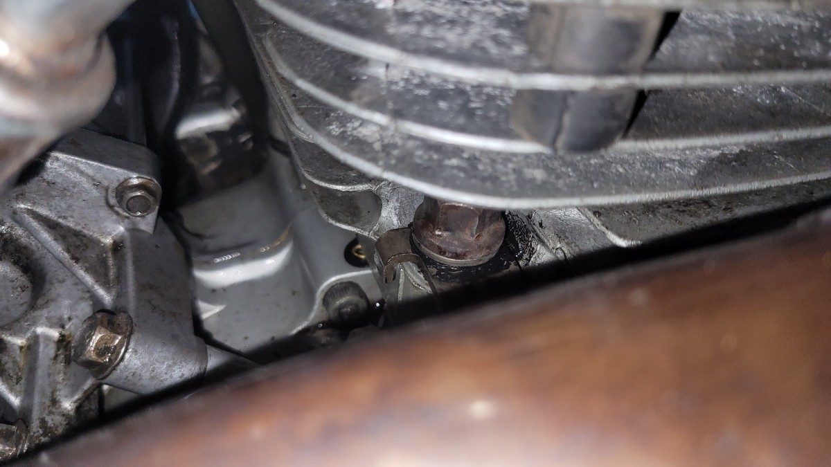

So hab jetzt mal Fotos gemacht
Bei der Mutter hatte ich jetzt nochmal dichtmasse aufgetragen um zu schauen ob es mur daran lag
Hat aber nichts gebracht
Überwiegend kommt es am Zylinder raus
Stelle Zylinderundichtigkeit
Zylinderfußmutter
Zylinderfußmutter
