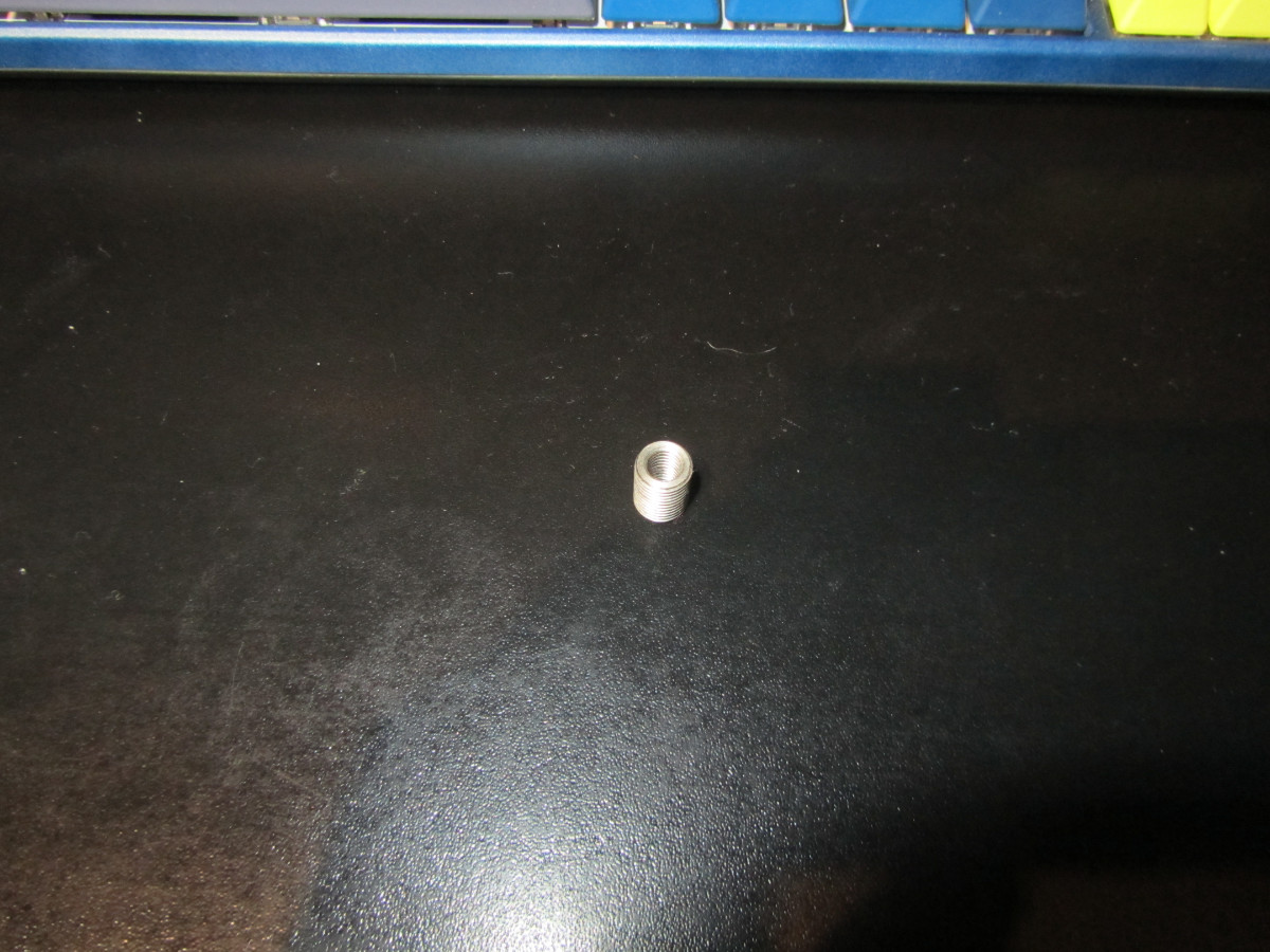

Re: Ölfilterschraube, die oberen Beiden
Ja, 1,25 geht nicht, Du musst schon mit M8x1 nachschneiden. Das geschnittene Gewinde für M6er Helicoil hat aussen 7,8mm, innen 6,8mm.
Ich hab solche Gewindehülsen aus hochfestem Alu gemacht: Ins Gehäuse M8x1gebohrt, Hülse Aussengewinde M8x1 geschnitten, innen nur mit 5mm und dem Gewinde-Vorschneider gebohrt, Hülse ins Gewinde mit Loctite603 eingeklebt, später fertig geschnitten.

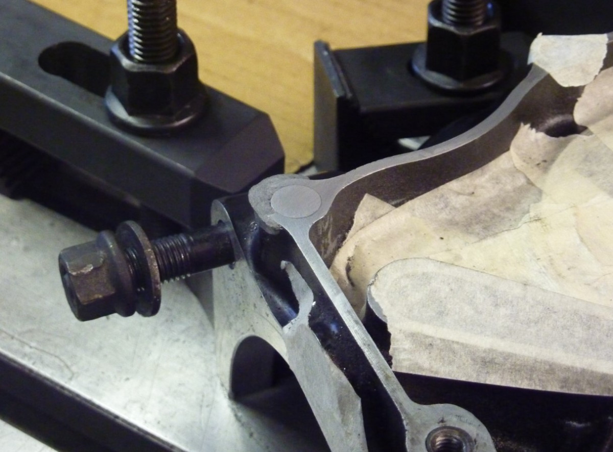

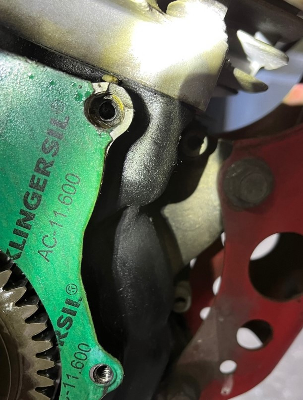

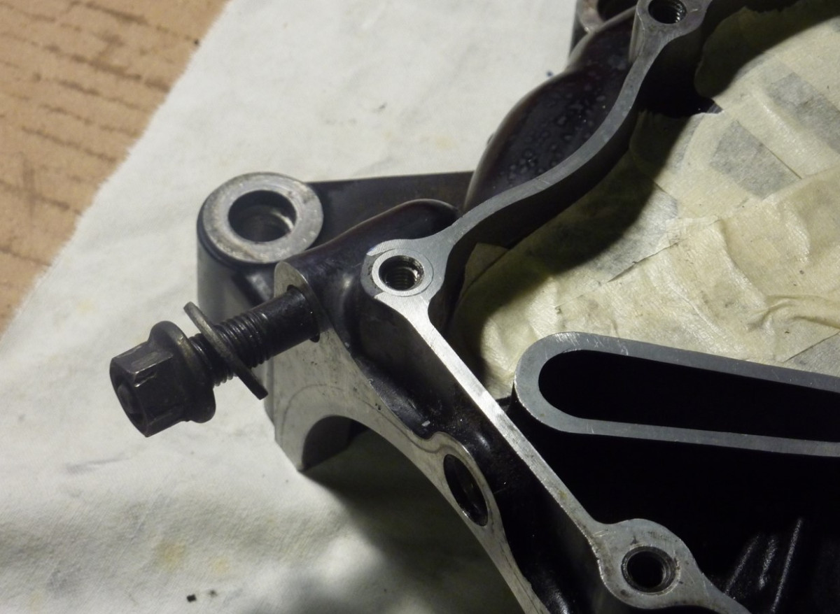

Habe einen 34L Motor auch in so ähnlichem Zustand auf der Werkbank gehabt.
Da wurde versucht eine "selbstschneidende" KerbKonus Buchse wohl freihand einzusetzen.
(bei Alu und dünner Wandstärke hätte man besser ein Gewinde vorgebohrt per Vorschneider) War schief und hat auch gleich das Gehäuse mitgeschädigt beim Schrauben anziehen.
Da jedoch mMn. genug Aussenwandung vorhanden ist und der Motor eh aufgearbeitet wurde,
habe ich das Gehäuse auf der Fräsmaschine ausgerichtet.
Grob zusammengefasst hab ich das folgendermaßen instandgesetzt:
Eine saubere Bohrung gesetzt, passend dazu einen Alustopfen (6082) mit Loctite 638 eingeklebt,
das fehlende Material mit 2K Aluknetmasse aufgefüllt und die Dichtfläche nachgeplant.
Den letzten 0,01mm allerdings mit der Feile. Abschließend ein M6 Helicoil (2D+) eingesetzt und die überstehende Knetmasse abgeschliffen. Hält jetzt, soweit ich weiß seit gut 1-2tkm.
Wenn die späteren Motorgehäuse dort nicht weniger Material um die Bohrung haben
sollten also auch auf Maß gefertigte Buchsen passen.
Setzt leider zerlegten Motor, Dreh und Tischbohr-/Fräsmaschine vorraus.
Evtl. geht das auch mit eigens dafür angefertigten Bohbrillen/schablonen ohne Motor zerlegen.
Ist aber auch sehr Arbeits intensiv.
Das hält auch.
Diese selbstschneidenden Buchsen sind ungeeignet.
Ja, das sind Gussteile => es ist nicht gesagt, dass alle Gehäuse die selbe Wandstärke haben.
