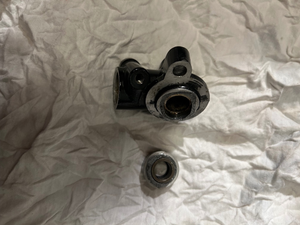

Ganggetriebe in zwei Teile zerbrochen, keine Ahnung wie.
Außerdem ist nicht der Auspuff undicht, sondern leider die Kopfdichtung. jetzt nur noch ein 34K03-Zylinder, der gegenüber dem K01 verbessert wurde. Schrauben Zeit 😀

Könnte vom "schräg heraushebeln" kommen. Wenn man da nicht aufpasst ist das Gußteil schnell kaputt. Mit Metallkleber geht das zu flicken :-D
Weiß ich von einem Freund.
