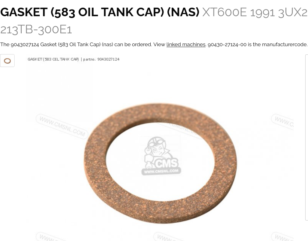

Da gehört eine Dichtung hin.
Ist die verbaut?

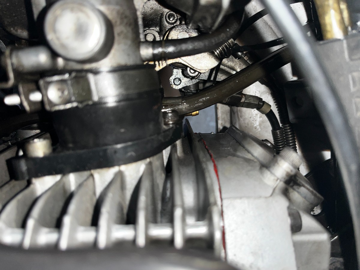

Die Überlaufleitung, die im beim Motor im Kurbelwellengehäuse, neben der Leitung für die Kurbelwellengehäuseentlüftung ende, ist von oben bis unten ölig
Ist die ordentlich angeschlossen? Da gehören an beiden Enden Schlauchschellen drauf.
Vielleicht ist der Schlauch auch irgendwo undicht, dann ersetzen.
