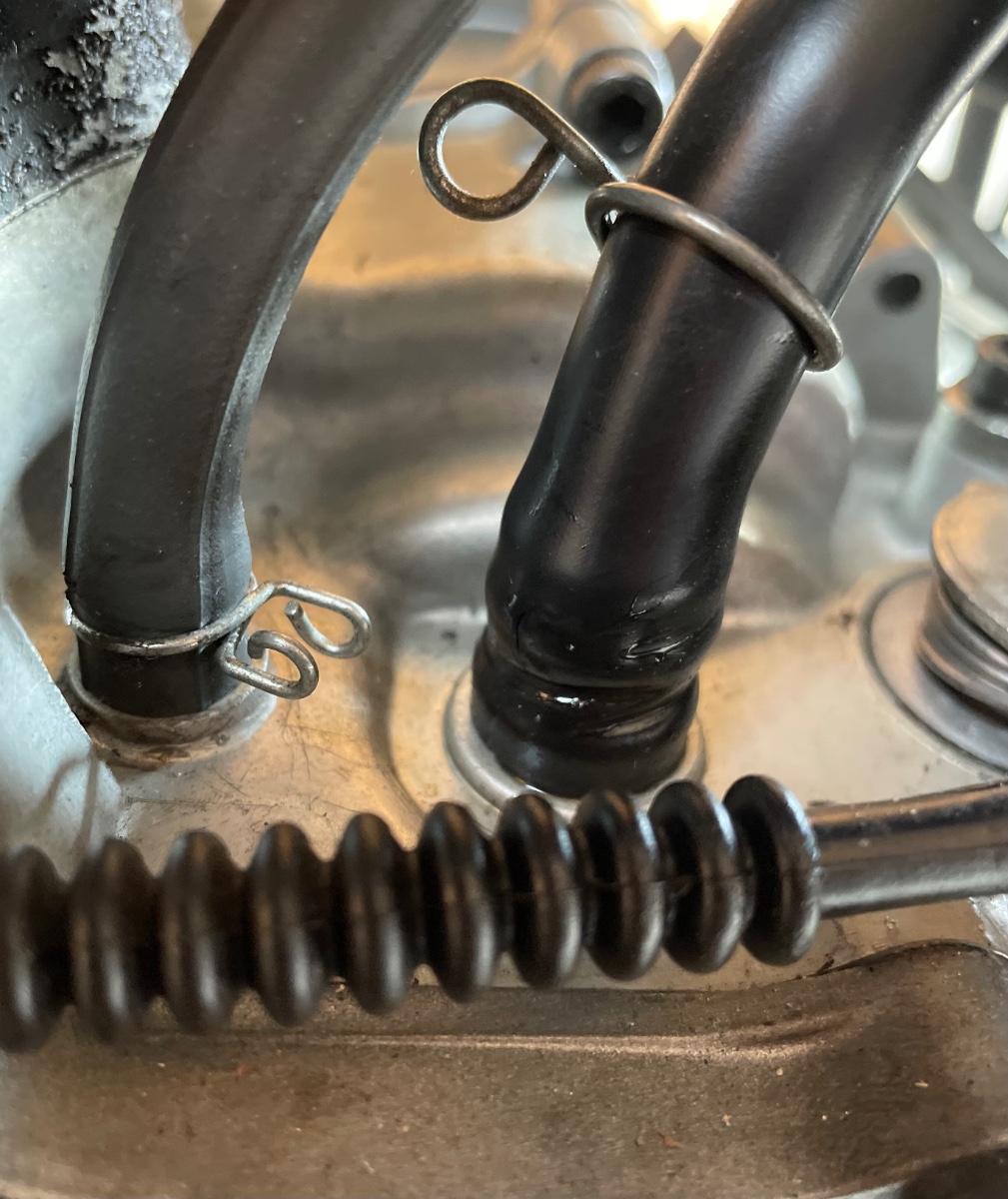

bei meiner XT 600 2KF ist der Entlüftungsschlauch vom Motor zum Luftfilterkasten undicht bzw. hat unten einen Riss.
Leider gibt es diesen Schlauch nicht mehr als Neuteil. Folgende Fragen dazu:
1. Kann hier auch ein anderer Schlauch verwendet werden?
2. Muss der Motor entlüftet werden wenn der Schlauch demontiert wurde und wieder befestigt wird?

In dieser Größe gibt's auch Schrumpfschläuche. Am besten beim gut sortierten Elektrikerbetrieb um die Ecke nachfragen, die haben das auf großen Rollen.
Vorsichtig drüber ziehen, Feuerzeug drunter und fertig.
Entlüften? Denke nicht.

Die Entlüftung vom Getriebegehäuse musst du nicht entlüften ;)
Man kann hier auch jeden anderen Schlauch nutzen, den du hast. Was auch immer du beim kfz-mechaniker ums Eck günstig auf Rolle findest, sollte hier sprit- und ölbeständig sein.

Der Schlauch ist übrigens eine Falschluftquelle. Selber Effekt als wenn die hinteren Vergaserschläuche undicht werden.
Scheuert bei der 2kf auch immer am Federbein.
Natürlich nicht!
Der dicke Schlauch ist die Hauptentlüftung, die durch die AGW läuft.

Vielen Dank für die Rückmeldungen! Ich glaube sonst ist er intakt. Dann könnte ich ja auch einfach versuchen unten 1 cm zu kürzen. Sollte ja noch passen. Aber im Zweifel schaue ich mal nach einem anderen Schlauch.

Der liegt auf der rechten Seite zwischen dem Federbein und dem Lufikasten/Schlauch.
Guck dir das mal an.
Kürzen ist glaub ich nicht das Gelbe vom Ei.
Der Schlauch war bei mir vor 20 Jahren kaputt, damals gabs den noch als Neuteil.
