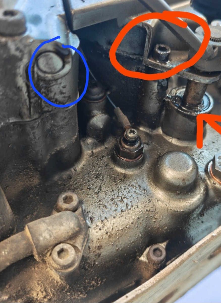

Hatte vor einer Woche ein Ölwechsel und seit zweidrei Tagen fällt mir auf, dass es von da unten tropft.
Nicht immer, aber manchmal ist ein Tropfen am Boden. (Nachdem ich gefahren bin)
Es ist nicht der Neutralschalter, der vorher mal getropft hat. Man sieht auf der markierten schraube so eine leichte Tropfenbildung. Von da tropft er auch runter.
Habt ihr eine idee? Zu viel Öl schließe ich aus, da ich korrekt gemessen habe die letzten Tage und der Ölwechsel mit Filter genau 2.8 Liter waren.
Danke für eure Hilfe!

Hatte ich schon so:
Scheint von vorn nach hinten zu verteilen.
Schau mal ob der Blindstopfen im Limadeckel sifft.Blauer Kringel

Mach ich! Was tun bei Undichtigkeit?
Ich mein wenn's nur bisschen tropft reicht das bis nach Hause. Hab ja Öl dabei und bin ca noch einen Monat unterwegs. Aber was danach? Hab mein Handbuch Grad nicht parat :D

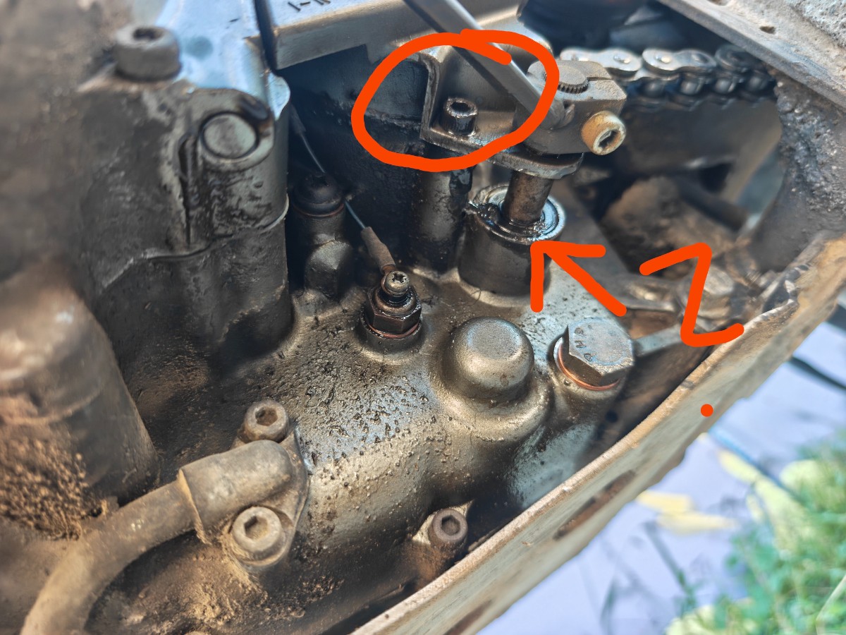

Ich würde das mal putzen und nochmal beobachten wo das anfängt.
Der rote Pfeil ist Kettenfett.
Blauer Kreis:
Müsste der Tropfen dann nicht unten hängen? :?:

Die Inbus der Ritzelabdeckung ist eine ganz kurze?

Hatte auch mal starke Undichtigkeiten am Lima-Deckel. Das kam durch unsachgemäße Behandlung der Vorbesitzer an der Dichtfläche.

Die Leerlauflichtschalter sind gern und häufig innerlich undicht. Duch Fahrtwind verteilt sich das dann überallhin.
