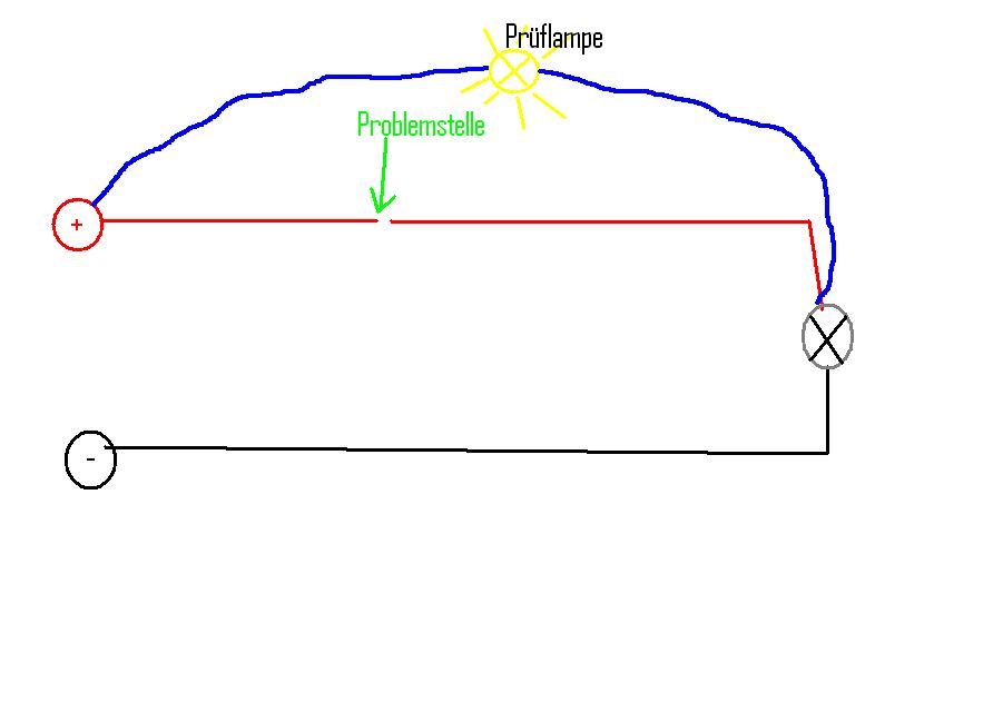

Zur Prüflampe:
Du kannst damit Spannung abgreifen, klar.
Aber du kannst auch ein Kabel oder Stecker damit überbrücken - wenn die Lampe dann leuchtet, ist im überbrückten Teil ein Wackelkontakt oder ne Unterbrechung.
Alles muss angesteckt sein, am besten mit Birne drin - mit der Spitze der Prüflampe dann von aussen an nem Stecker den kabelschuh berühren.
Du kannst die Klemme auf Batterieplus machen und die Plus Ader bei eingeschaltetel Licht fürs Rücklicht schrittweise von vorne nach hinten oder hinten nach vorne prüfen.
Sagen wir mal, du fängst von hinten an und die prüflampe leuchtet und beim nächsten Stecker leuchtet sie nicht - dann musst du wieder nen Schritt zurück und dann bist du vom Fehler nicht mehr weit entfernt.
=> Wenn der Strom lieber über die Prüflampe fliesst, ist das Kabel/Stecker schlecht.

Kleine Korrektur. Batterieplus und Plusleitung wird kein Meßergebnis bringen, weil das Potential gleich ist.
Batterie Minus macht in dem Fall mehr Sinn.
- Beiträge: 5787
Re: Rücklicht defekt trotz Spannung
Ja, aber nur, wenn der Kabelbaum/Problemstelle ok ist.
Ist das Kabel nicht ok, sind ungleiche Potentiale vorhanden.
Dann glimmt je nach Problemstelle die Lampe mehr oder weniger. Dann hast du ne Reihenschaltung mit Prüflampe und Verbraucher. Je schlechter der Kabelbaum/Problemstelle, desto heller die Lampe.
Vorteil ist eben, dass man den Kreis unter Belastung testen kann, nicht nur mit schwachem Prüfstrom des Multimeters.
Weil eben der Strom den leichteren Weg nimmt und wenn der leichtere Weg die Prüflampe ist...
Quasi den Wackelkontakt ausgetrickst
Gutes Argument an dieser Stelle. Da hast natürlich Recht.
