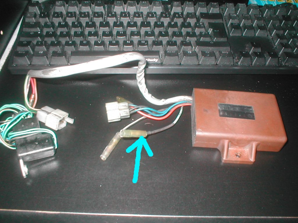

Re: Springt nicht auf dem Seitenständer an
Richtig, der Ständerschalter alleine kann nicht das Problem sein, wenn Leerlauf geschaltet ist.
Es müssen immer zwei Sachen erfüllt sein: Neutralbirne aus und Ständerschalter offen => kein Funke.
Wenn du fahren kannst mit Ständer oben, liegts nicht am Ständerschalter.
Kupplungsschalter hat die glaub ich keinen.
Ich hab das Problem öfters bei der 2kf nach langer Standzeit.
Nach 50km läuft sie wieder auf dem Seitenständer.
Ich glaube das liegt bei mir an der Bordspannung => Die CDI erkennt das Neutralsignal nicht.
Ich würde auch mal das Kabel/Stecker vom Neutral zur CDI prüfen.
Stecker zur CDI prüfen und mit eine wenig Kriechöl pflegen schadet nicht. Auch zur Vorbeugung ...
