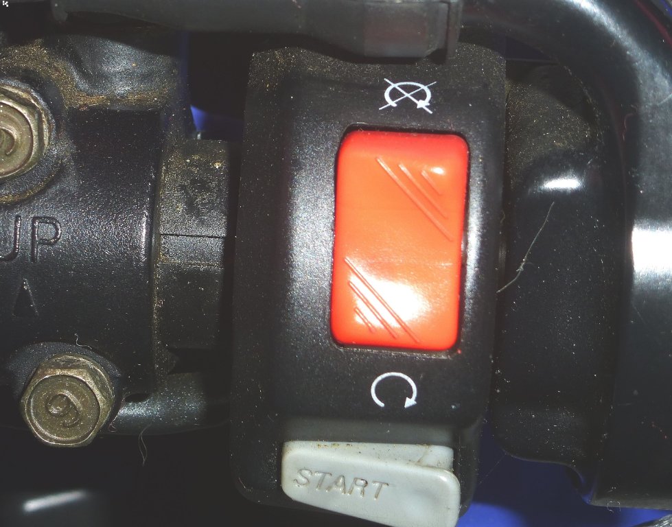

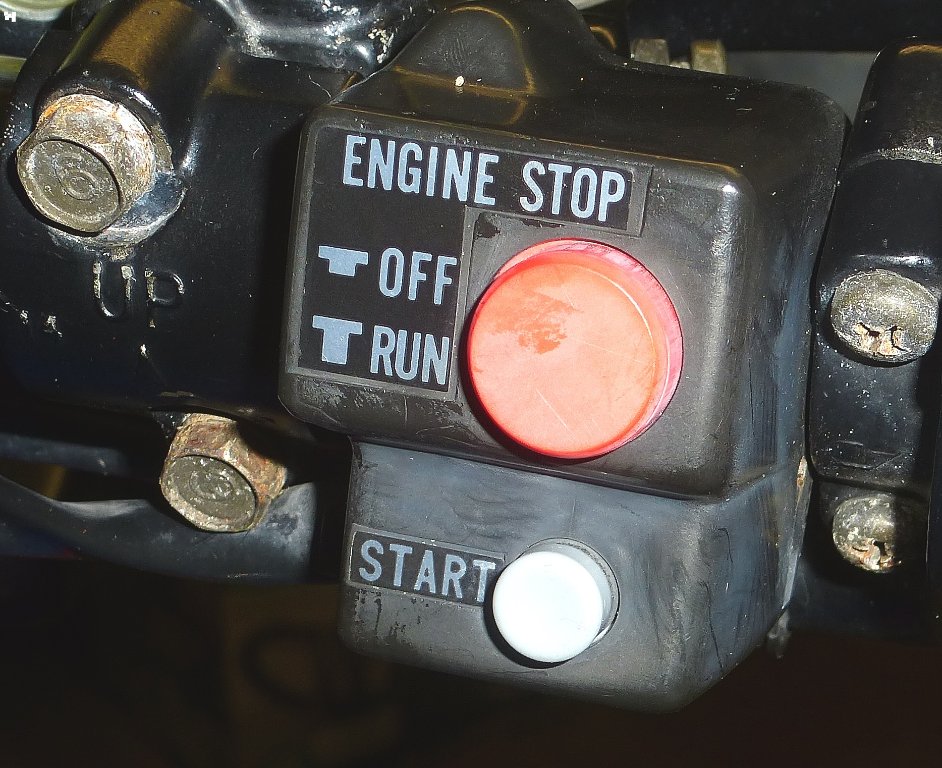

An einer vor etwa 3 Wochen gekauften 1990er 3 TB (ist jetzt die fünfte XT bei mir im Stall) befindet sich ja bekanntlich am rechten Lenkerende dieses tolle Designer-Stück eines Schalters.
Das würde ich eigentlich gerne umrüsten auf die Schalter-Variation der späteren Modelle (ab 1992), die irgendwie viel besser aussehen.
Und daher die Fragestunde....
Kann man das "plug-and-play" denn überhaupt so machen, oder gibts da Unterschiede im Kabelbaum und bei den Anschlüssen...???

die Lenkerschalter habe ich bei mir gegen die einer XTZ660 getauscht, das geht Plug&Play.
Die der 3YF sind nicht so schön wie die der 4MY die auch später an der DJ02 waren.

Weitere Frage wäre, ob es dabei unbedingt ein Schalter speziell für die XT 600 sein muß.
Denn andere Lenkerschalter von Yamaha (meistens aus eben jener Epoche) sehen zumindest äußerlich gleich aus. Und könnten daher auch passen und funktionieren.
