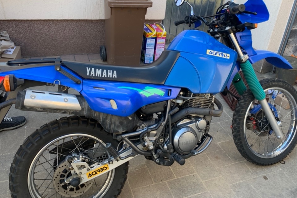

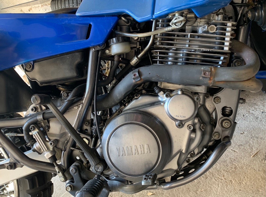

Mach doch mal Bilder von dem ganzen Mopped.

Ich glaub, dass lohnt sich nicht mehr.
Ich würd den Tank nehmen.
Schaut super aus.
Schaut super aus.
