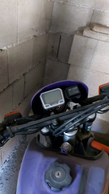

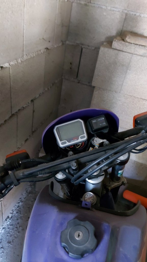

Moin Leute,
ich möchte wal wieder was an der Xt ändern und wollte erstmal fragen, ob das hier schon Band umgesetzt hat :D
Und zwar geht es diesmal um den Tacho. Da der bei meiner restaurierten Xt schon immer gesponnen hat (wackelkontakt, Tages Zähler hängt), dachte ich mir ich verbaue direkt einen digitalen Tacho.
Mir ist bewusst, dass ich bei den Dingern wahrscheinlich nicht alle Funktionen nutzen kann, aber mir gefällt das einfach optisch schon besser.
Hier hab ich mal nen Video von jemandem angehängt, der auch einen verbaut hat:
Vielleicht hat ja hier jemand ein ähnliches Projekt gemacht und kann mir da was zu sagen!?

Ich hab einen Acewell-Tacho verbaut wegen der Drehzahlanzeige.
Beiträge: 525
Re: Digital Tacho nachrüsten
Ich habe den hier an meiner XTZ 850 verbaut. Die ist von der Elektrik ziemlich ähnlich aufgebaut wie eine XT mit TCI. Was genau möchtest du wissen?
