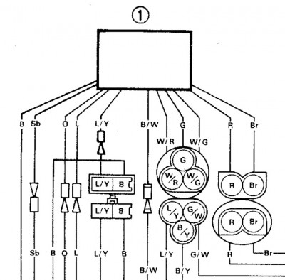

Der Anschluss der originalen CDI für die XT sieht ja so aus:
Benötigst Du neben der roten Leitung von der Lima (R) einen weiteren Anschluss für 12V?

Jawoll, die Rote von der Lima ist ja High Voltage (150-200V), die kommt auch rein, ist ja aber AC soweit ich weiß. ich bräuchte aber eine zusätzliche 12V DC Leitung haha
Re: 12V Abzweigen?
Hab gesehen im anderen Beitrag dass Du die programmierbare DC-CDI von Transmic hast ... da steht dass die eine Batterie braucht. Ich würd nicht davon ausgehen dass Du mit Ankicken die nötige stabile Spannung hinkriegst. Häng sie zum Probieren halt inzwischen an eine externe 12V Stromquelle. Wenns damit läuft kannst Du es direkt mit Bordstrom versuchen. Oder notfalls einen kleinen Akku dazuhängen wie bei Caferacer-Umbauten wo der Batteriekasten dem Look weichen muss ...
