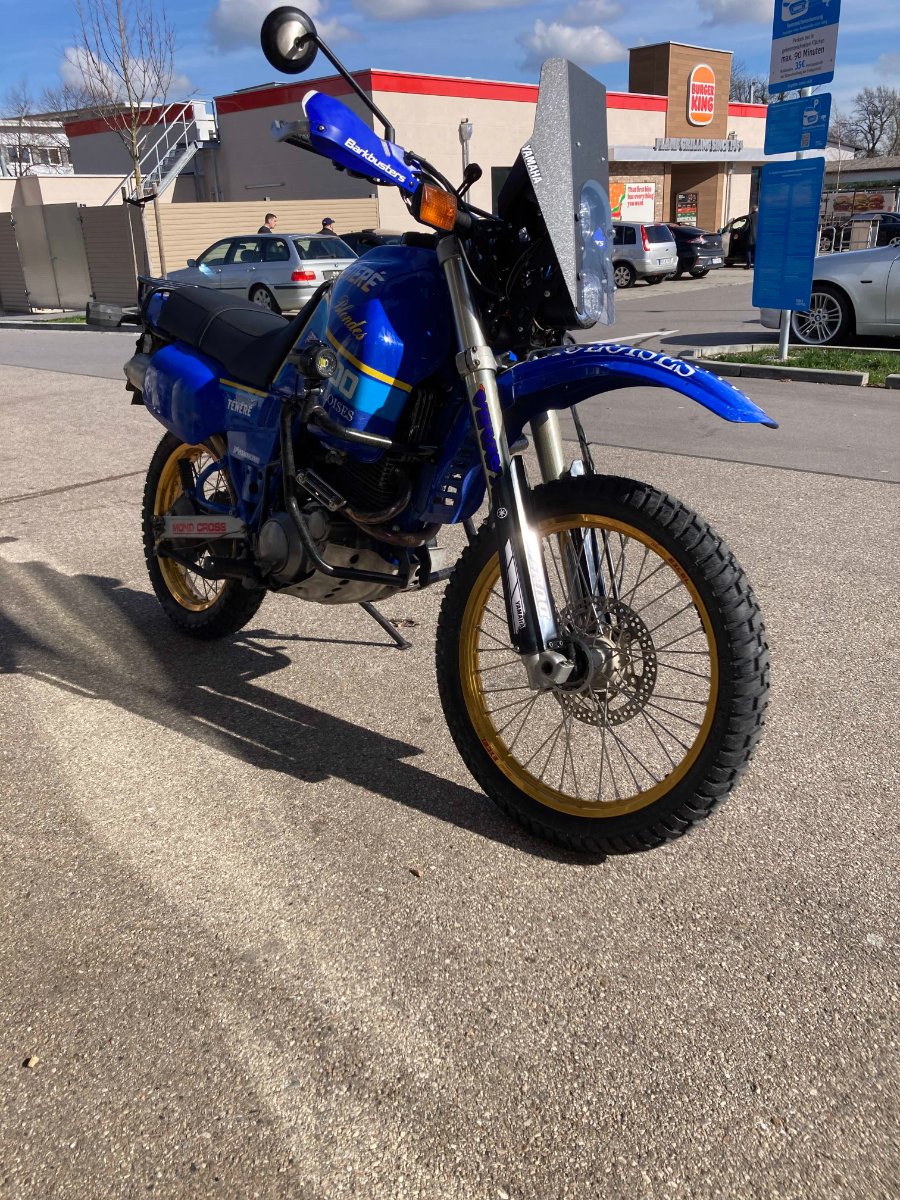

Anbei auch paar Bilder von mein Umbau, wollte an sich ein Beitrag machen mit Details sobald ich Zeit habe, hier ein paar Teaser:

Interessante Optik - die Konstruktion vom Tower würd mich interessieren.
Re: Yamaha XT600 1VJ Hauptischerung def mit Lion Batterie
der Tower ist von motoboxer, die sind aus frankreich und stellen für verschiedene modelle erschwingliche Tower die meiner meinung nach echt super sind.
