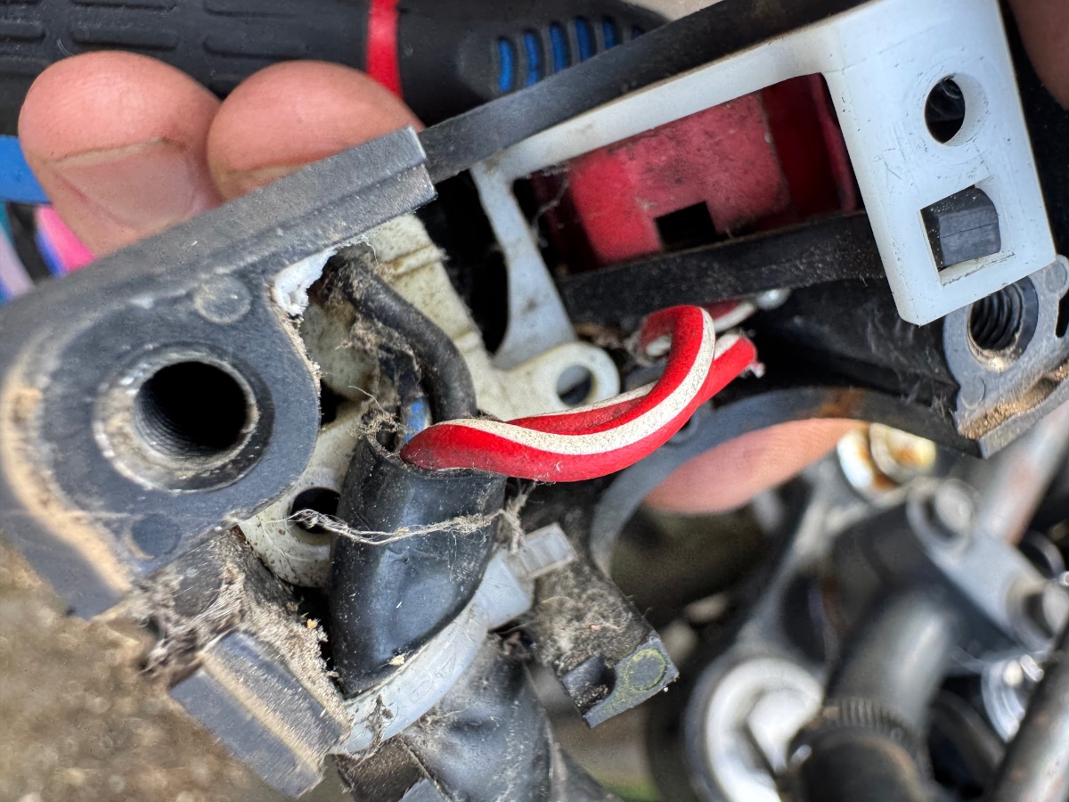

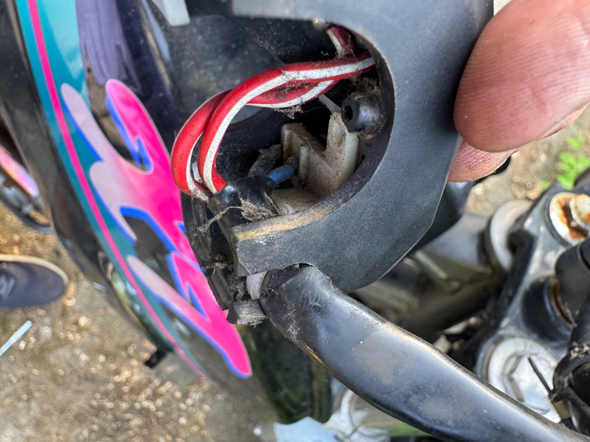

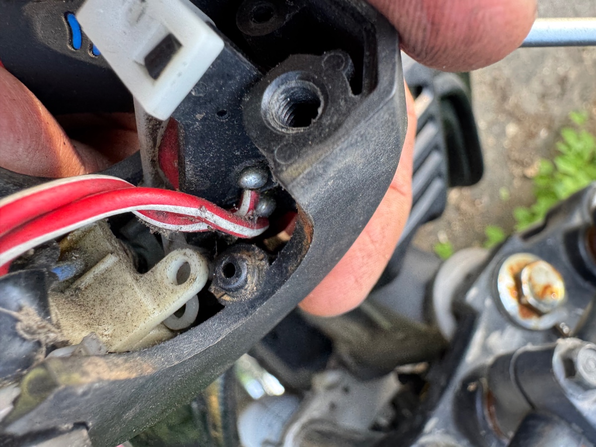

Moin.
Seit ich meine XT600 3UW habe (2018) funktioniert der Killschalter nicht. Wenn ich fahre (Gang drinnen und Kupplung nicht gedrückt) geht der Motor theoretisch aus, aber durch den Schwung ist das Motorgeräusch noch zu hören. Gas nimmt er aber dann nicht mehr an und wenn man langsamer wird geht der Motor aus.
Ich wüsste gerne, was da anders verkabelt werden muss, damit der Motor auch im Leerlauf ausgeht.
Beim Seitenständerschalter geht der Motor aus, wenn ein Gang drinnen ist, sofern die Kupplung nicht gedrückt wird.
Hab mal Fotos gemacht vom Schalter (2 rotweiße Kabel).
Danke schon mal
Danke schon mal
- IMG_5460.jpeg (363.33 KiB) 268 mal betrachtet
- IMG_5459.jpeg (367.67 KiB) 268 mal betrachtet
- IMG_5458.jpeg (367.75 KiB) 268 mal betrachtet

Da zwei weiß/rote Kabel am Schalter sind, müsste es sich um ene E handeln.
Und dann wäre noch das Baujahr und die genaue Typenbezeichnung interessant weil es genau hier Unterschiede im Schaltplan gibt.
Bei der 3tbE ist das kein klassischer Killschalter, sondern der schaltet Klemme 15 (geschaltetes Plus) zur TCI und zum Startrelais.

Also lt. E-Schaltplan unterbricht der Killschalter die Verbindung zur Zündspule.
- Beiträge: 5216
Re: Killschalter - Motor geht nicht aus
Bis 95 hab ich in Erinnerung, dass auch 15 zur TCI geschalten wird. Später dann die + Seite der Spule ja.
Wir brauchen das Baujahr...
Ich würde den Schalter mal durchmessen, wenn die fehlersymptomatik ist wie beschrieben.
Wenn unauffällig, wurde da wahrscheinlich was gefrickelt, irgendeine Sicherheitsschaltung notdürftig anders verkabelt - hier kann man nur raten.
Den richtigen Schaltplan ausdrucken und die betroffenen Verbindungen farblich nachmalen und sich auf den bereich konzentrieren.

Zweiteres ist nicht OK. Im Leerlauf sollte der Motor sofort ausgehen. Scheint dann was mit der Verkabelung vom Leerlaufschalter und/oder Killschalter zu tun zu haben.
Da musste Mal den Kabelbaum mit dem Plan nachvollziehen.
Auf welche Masse legst Du denn den Schalter? Probier mal direkt ein fliegendes Kabel zu einer Rahmenschraube oder Batterie-Minus.
