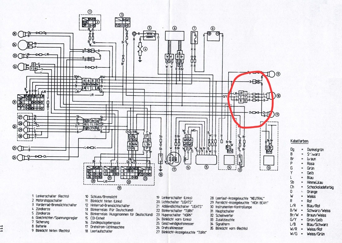

Ich würde hier mal auf fehlende Masseverbindung hinten tippen. Kannst ja mal versuchsweise eine Strippe von Batterie-Minus nach hinten legen. Auch die Glühlampen kontrollieren.

Kabelfarbe B ist Masse. Die geht direkt auf Batterieminus. Und die fehlt da hinten wohl. Und deswegen sucht sich der Strom eine andere Verbindung über einen anderen Verbraucher.
Deswegen mal das Provisorium mit seperater Leitung. Ich bin selber KFZ-Elektrik-Laie.

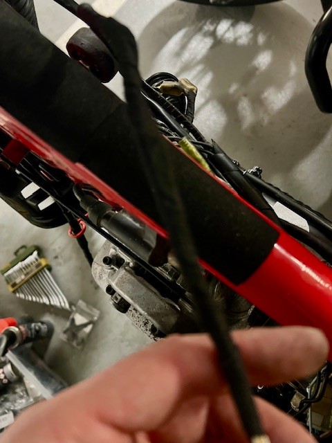

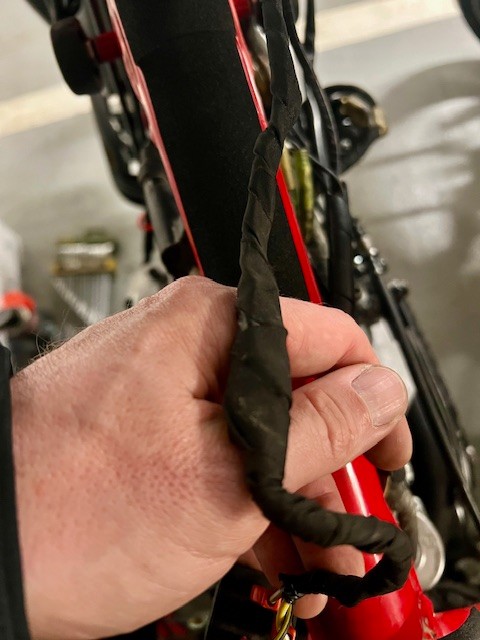

Der Fehler lag an zwei Stellen: Zum einen war vorne nah am Blinkerrelais noch vorm Vorbesitzer eine kleine Steck-Crimp-Orgie unter Isolierband versteckt, die zusätzlich zu Wacklern geführt hat. Zum anderen war es wie von lowrider82 vermutet hauptsächlich ein Masseproblem. Am Heck war alles in Ordnung, allerdings war auf dem weiteren Leitungsweg eine lose Verbindung, die das Glimmen von Blinker und Rücklicht verursacht hat. Mit den beiden "Kleinreparaturen" wird die Hand wieder schön warm, wenn man sie vor den Blinker hält und das Rücklicht geht auch wieder wie es soll.
Danke nochmals für die Tipps und den Schaltplan! Hat mir beim Durchdenken des Problems geholfen!
Kabel Blinkerrelais.jpg (65.13 KiB) 2549 mal betrachtet
Kabel Blinkerrelais repariert.jpg (69.2 KiB) 2549 mal betrachtet

Den Schaltplan gibt's auch in bunt:
viewtopic.php?p=177544#p177544

Der ist echt super!
Drucke ich mir gleich aus und lege ihn in meinen Clymer.
Ich habe mir vorhin schon echt einen abgebrochen, die ganzen Leitungen zu verfolgen :D
Und er hat eine Fehlerkorrektur, wenn ich es richtig sehe. Der schwarz-weiße Plan verwechselt glaube ich nämlich die Neutral-Leuchte und die Blinkeranzeige in der Legende (Nr 27 und 28).
Edit: Ich sehe gerade, das ist in dem Erstellthread neben anderen Korrekturen erwähnt. Wirklich super!
