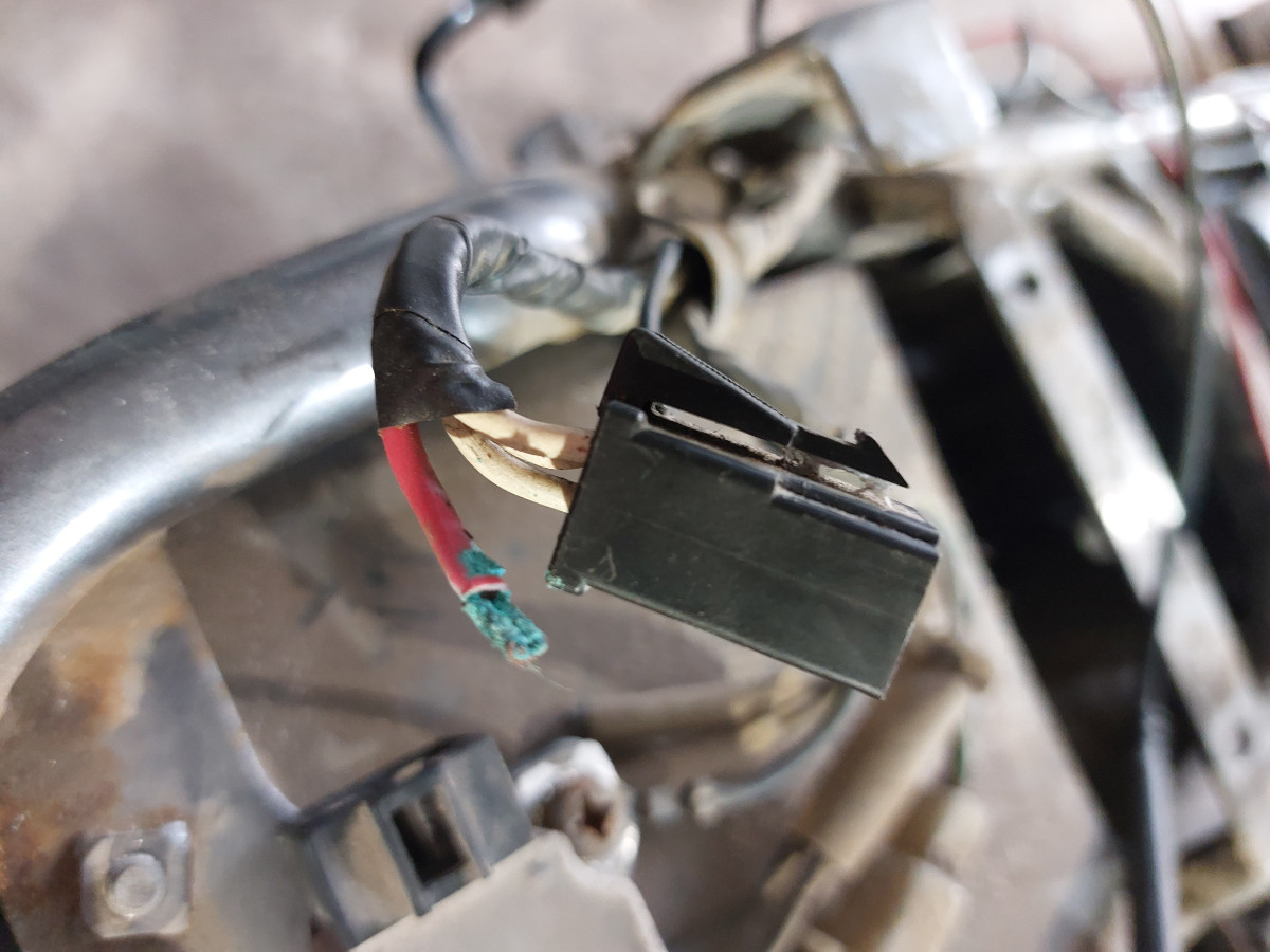

Hi, schau dir den Stecker vom Laderegler mal genau an.
Wie du es beschreibst könnte es wie dazumal bei uns sein: der Bruch der Verbindung im Stecker war unsichtbar und man findet das nur mit wackeln und/oder Durchgangsprüfung. Ergebnis: keine Ladespannung, obwohl Lima und Regler alles richtig machten und die Batterie sich so sehr danach sehnte. ;)
Drücke die Daumen, dass es bei dir ähnlich simpel ist!
