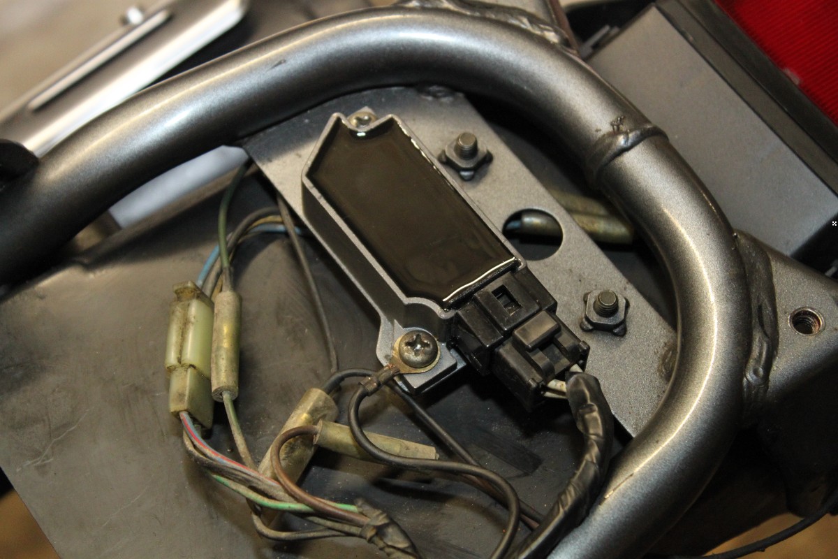

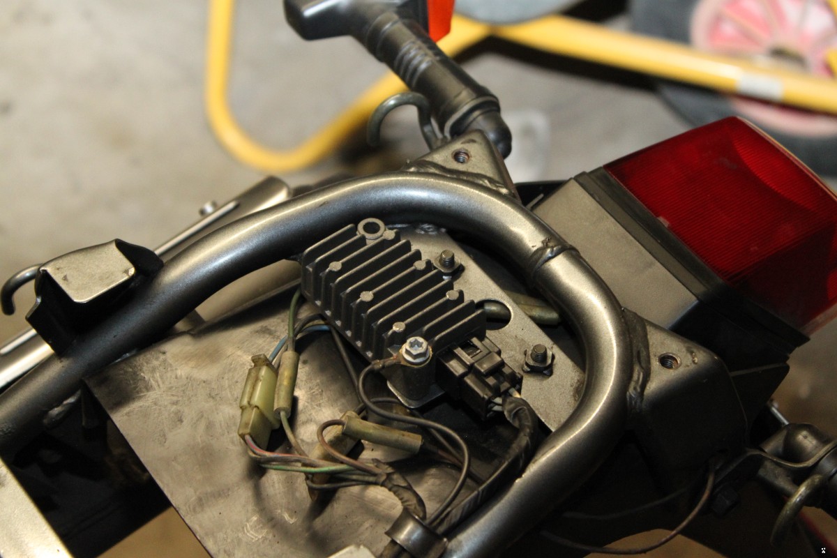

Regler 1 - mit Kühlrippen
Regler 2 - ohne Kühlrippen (Optisch wie OEM)
Hat jemand Erfahrungen damit gesammelt...???
Beiträge: 1102
Re: Welchen Regler soll ich nehmen...???
So einen wie den ohne Kühlrippen habe ich in meiner TTE. Er arbeitet sehr "unauffällig.
Und die TTE hat ja den gleichen Motor ...
