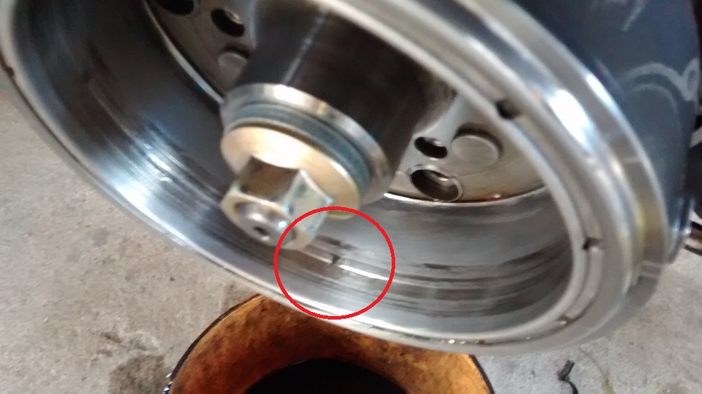

Re: Motor geht schlagartig aus Pick-Up ?
so sieht das Polrad aus !!!
Was ist das, hat da jemand ne Idee? Es sieht eingelaufen aus, ist rau und lässt sich mit dem Finger gut spüren, scharfkantig. Und dazu noch zwei richtige Macken.....Wo kommt sowas her? Wichtig, unwichtig....?
Das sieht aus, als hätte es an dem Stator geschliffen, oder eine Schraube (oder ähnliches) hat sich zwischen Rotor und Stator geklemmt.
Dem Rotor sollte das nix ausmachen.
- Beiträge: 5856
Hast du im Seitendeckel schon die zwei zentrierhülsen drin oder?
ich wollte nur "ja" schreiben...aber es müssen 10 Zeichen verwendet werden
Meine Frage: So lassen und die schön neu gewickelte original Yamaha Lima da einbauen.....oder ein besseres Polrad drauf packen?
