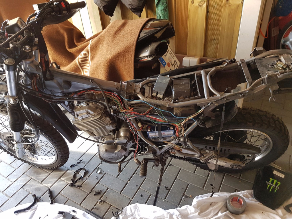

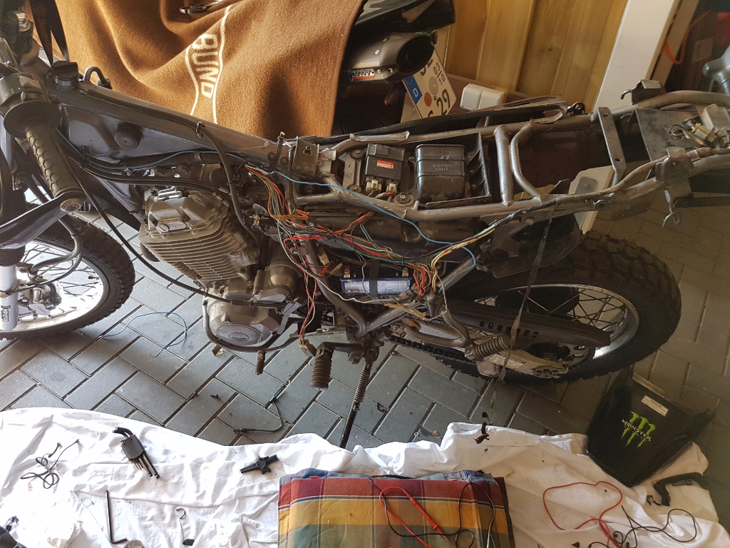

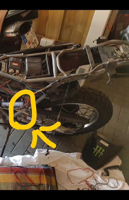

Als ich mein Problem mit dem Neutralschalter hatte habe ich ein Bauteil im Kabelbaum gefunden, und zwar gabelt sich der Baum wenn du ihn von der Batterie kommend verfolgst einmal nach Vorne (Richtung Steuergerät) und nach hinten Richtung Rückleuchten. Auf dem Weg Richtung Rückleitung würde das Ding bei mir verbaut im Kabelbaum. Eigentlich war es da nur "als schleife "eingelegt. Für mich sah das eigentlich aus wie ein Widerstand, aber gut möglich das es die Diode ist die du suchst....Da mein Fehler weiter vorne lag habe ich das Bauteil nicht groß beachtet....Wenn du mir per PN deine Mail Adresse zukommen lässt schicke ich dir gerne ein Bild rüber dann kannst du dir selbst ein Bild machen ob das die Diode sein könnte.. Bild ist zum Einfügen hier zu groß sagt er mir beim Versuch....

Ihr könnt da ein Blaues Kabel erkennen, das war die Strippe die ich selber gezogen habe, wenn ihr ransoomt kann man etwas darunter ein ebenfalls blaues aber schon sehr ausgeblichenes Kabel sehen... Ungefähr auf Höhe der Batterie ist das Bauteil zu erkennen was ich meine...
Ich kriege das leider vom Handy aus nicht hin das zu markieren ich hoffe es geht auch so....?

Juhu, doch hinbekommen einen Pfeil reinzumachen:)
