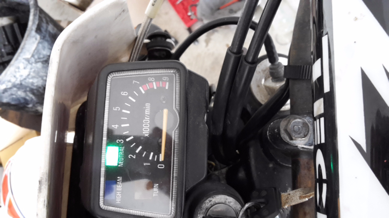

Aber was stimmt denn jetzt? Hat der LL-Schalter Einfluss auf den Start oder nicht? Zündfunken kontrollier ich morgen. Zündkerze ist aber neu und das Kabel hat bei der alten auch noch funktioniert. :roll:
Re: Leerlauf wird nicht erkannt
Sollte er eigentlich nicht, da Du auch mit eingelegtem Gang und gezogener Kupplung das Mopped antreten kannst.

Dann verzichte ich erstmal auf die leuchte. :roll:
Bei einer 43F (bis 1986) gibt es zumindest laut Schaltplan keinen Einfluss auf die Zündung, die Lampe ist einfach nur eine Anzeige. Zündungsplus kommt vom Zündschloss, läuft über die Lampe und das andere Ende wird unten am Leerlaufschalter auf Masse gelegt, wenn der Leerlauf drin ist. keine Raketenwissenschaft.
mehrere Fehlerstellen möglich:
Verkabelung zur Lampe
Glühbirne durch oder locker
Verkabelung runter zum Schalter inklusive eventueller Steckerbinder
Der Schalter selbst
Normalerweise ist das System kugelsicher. Ich glaub an meiner Tenere (MIT E-Starter und daher CDI-Schaltung) ist noch das originale Birnchen und Verkabelung, nur der Leerlaufschalter kam mit dem Tauschmotor (und war da drin wohl auch noch der originale).
Ein fast 100%-Tip: Glühbirnchen durch.
Oder unten am Schalter das Kabel locker.

Ich hab es geschafft. Danke euch, mal wieder. :D
Es war der Schalter, hab mir nochmal überlegt, dass es ja eigentlich etwas sein muss, das am alten Motor noch funktioniert hat. Also die Einheit da raus, an den neuen Motor und tadaaaa, es werde Licht.
