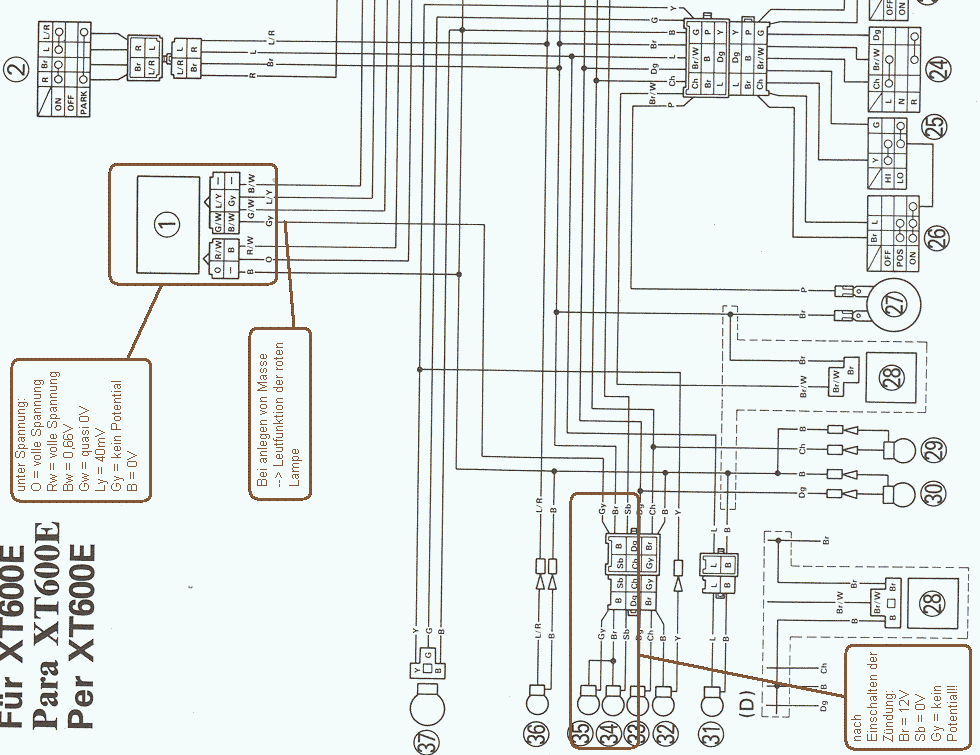

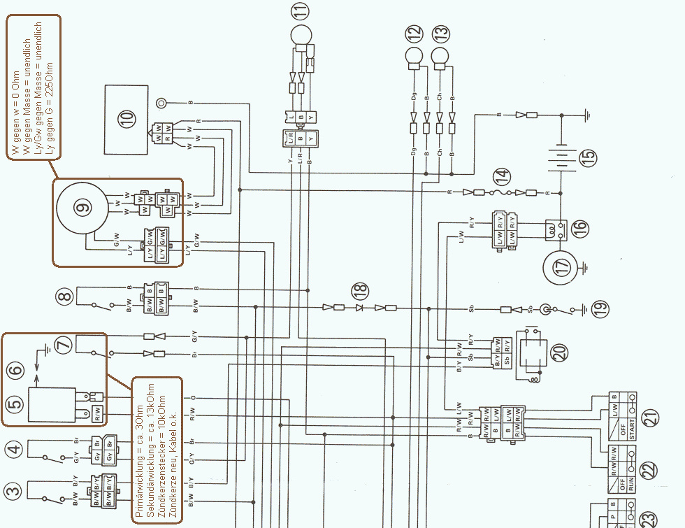

nun habe ich nochmal die Spannungen gemessen. Das Wichtigste habe ich in den Schaltplan im Anhang eingetragen.
Meine beiden (die originale ein defektes Gehäuse, und den neuen 'Ersatz') Steuereinheiten im Bild im Anhang.
Fehlen noch Angaben um die Situation genau zu beschreiben?
Zu den Wicklungen: kein Widerstand von Wicklung zu Wicklung, Widerstand zur Masse unendlich.

Re: keine rote Zündbereitschaft
Ich habe meinen alten Ossi aus der Ecke gekramt und nochmal rund um die Steuereinheit und die Zündspule gemessen.
- Gw zu Ly liefert einen Peak von ca. +/-1V auch an der Steuereinheit (Spannung könnte Drehzahl abhängig sein), o.k., oder?
- Rw liegt volle Spannung an, auch an der Zündspule
- B hat Masse, Bw auch ( aber -0,5V, Diodenspannung?)
jedoch
Gy und Or Masse erwartet, beide haben kein Potential, auch nicht beim Anlassen, Folge:
keine rote Lampe und kein Zündfunke ( Spule erwartet am Or Masse mit positivem Peak zum Zünden).
Das Bild ist so messbar mit und ohne angeschlossene Steuerung.
Für mich sind damit die Voraussetzungen für die Steuereinheit gegeben, dennoch nicht die erforderlichen Ausgänge. Warum beide Steuereinheiten das gleiche Erscheinungsbild zeigen mag Zufall sein, oder dieser Fehler für die Steureinheiten schon hinlänglich bekannt?
jedoch
Hallo Christian,
danke für Deine Geduld.
G/W und L/Y kein Masseschluß, Widerstand dazwischen ca. 229Ohm, erzeugt eine ca. +/-1V Spannungsspitze
Orange an Masse ergibt bei Unterbrechung Zündfunken. Ich vermute die Steuerung müsste zur Erzeugung der Funkenspannung die Masse auf +12V schalten.
B/W weglassen probiert (hab nicht verstanden warum), aber ändert nichts am Ausgang der Steuerung. Auch nicht, wenn nach meiner Ansicht B/W Masse erhält.
