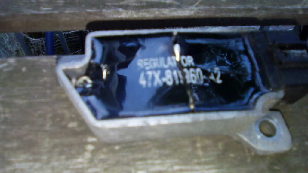

Hallo Zusammen,
ich wollte kurz um Eure Meinung zu dem Schadensbild meines Reglers bitten:
Ich weiß nicht ob mann es auf dem Bild erkennt, der Regler ist teilweise geschmolzen und gebrochen. An einer Stelle ist Blei ausgelaufen. Hab ich nun ein größeres Problem in der Elektrik, oder ersetzte ich ihn einfach durch einen neuen (schon bei Kedo bestellt). Die Batterie ist natürlich auch hin.
Sollte ich noch etwas überprüfen, oder kann dieser Schaden im Laufe der Zeit auftreten?
Vielen Dank für Eure Hilfe
Michael

Re: Spannungsregler
Ups...
Batterie kaputt?
Der Regler hängt ja nur an der Batterie und die fordert mehr oder weniger Leistung vom Regler ab.
Batterie kaputt?
Re: Spannungsregler
Besorg dir einen (gebrauchten) mit Kühlrippen, ist preiswert und besser als Originalzustand.
Noch besser soll ein Umbau auf moderne Regler sein. zB Shindengen, SH775
Ganz wichtig ist eine gute Wärmeableitung und der Stecker darf keine Kontaktprobleme haben. Wenns da schon grün ausschaut musst du ran, evtl. auch Stecker zerlegen und Kontakte nachbiegen.
Re: Spannungsregler
Das Ding ist ganz klassisch "abgebrannt" - zu heiß geworden, wahrscheinlich auch ein Kurzer dabei.
Ich würde zuerst mal alle Steckverbindungen checken, ob es irgendwo geschmort hat. Wie sieht den der Stecker des Gleichrichters aus?
