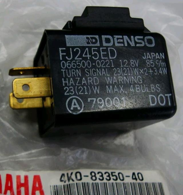

Erstmal mit dem funktionierenden dreipoligen Relais weitermachen. Das ist ja ein klassisches elektromechanisches Relais, im Prinzip will das von den Blinkern die gleiche Last sehen wie das zweipolige (2x 21W + Kontrollleuchte) damit es arbeitet. Deswegen sag ich mal das zweipolige Relais hat es hinter sich (anders wäre die Beurteilung wenn das dreipolige elektronisch wäre und schon mit weniger Last auskäme).

Re: Blinker tot
Als Referenz:
