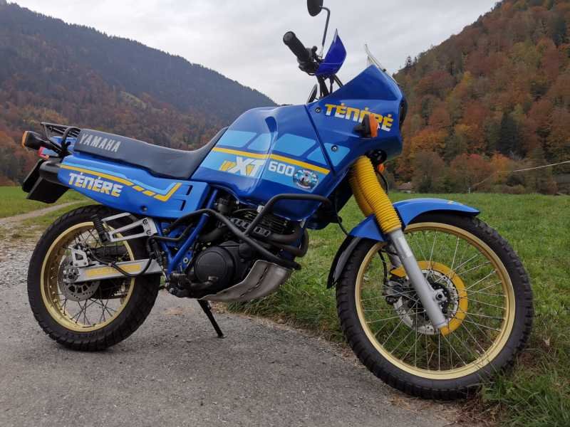

Re: Regler Erfahrung mit diesem Model
Bin zwar kein 3AJ Fanboy - sieht aber gut aus die Gute!
Danke, mir gefallen die älteren auch besser bis 1VJ, aber habe versucht bin goldenen Felgen und etwas mehr Klebern die 3AJ interessanter zu machen.
