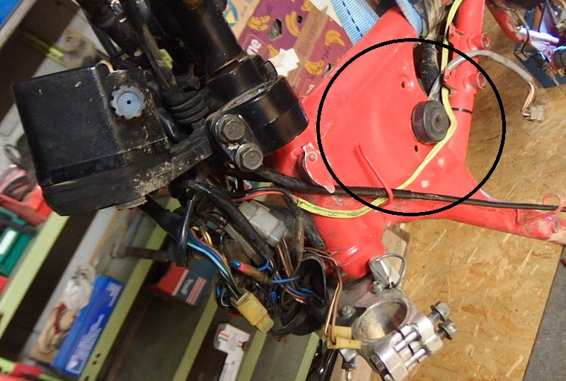

original ist die CDI vorne im Dreieck hinter dem Lenkkopf verbaut, mit einem Bügel und zwei Schrauben SW10.
Hab leider grad kein besseres Bild. Macht dort im Normalfall auch keine Probleme.
Gruß, Simon
