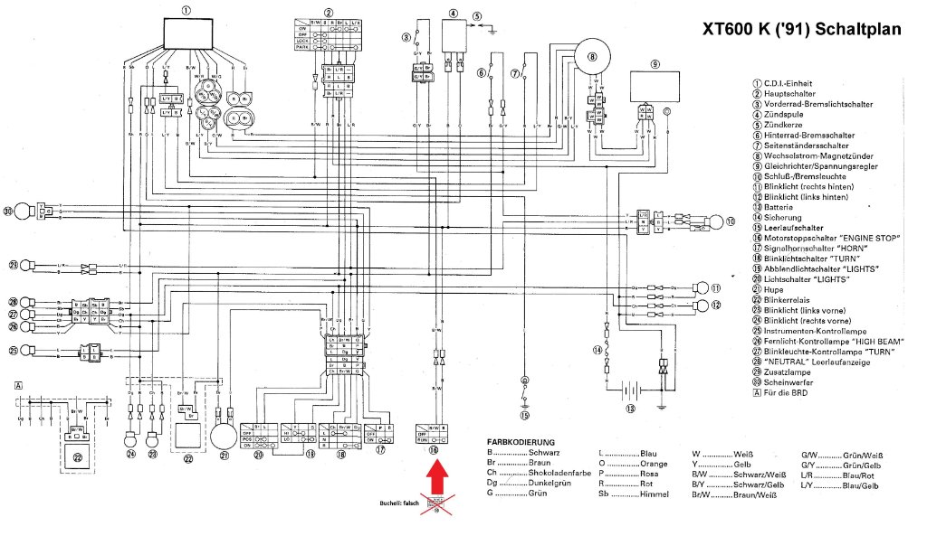

Ich hänge mal einen korrigierten Schaltplan der XT 600 K 3TB an, indem der Ständerschalter richtig eingezeichnet ist.

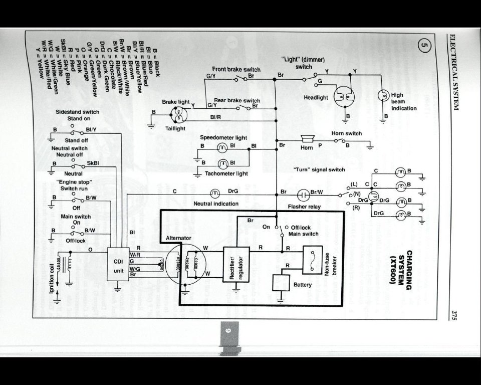

Die korrigierte Stelle würde dann auch für die XT 600 2KF und 2NF zutreffen, ebenso für die 3AJ und die E-Starter 3TB bzw. DJ02. Oder kurz gesagt: der Seitenständerschalter muss für den Fahrbetrieb geschlossen sein bzw. die beiden Kabel Kabelbaumseitig gebrückt. irgendwie ist das in beinahe jedem Schaltplan falsch, im "Schema" aus dem Clymer hierauch.
