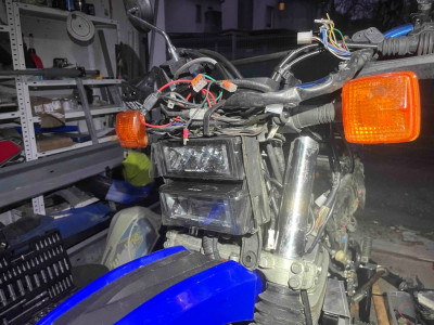

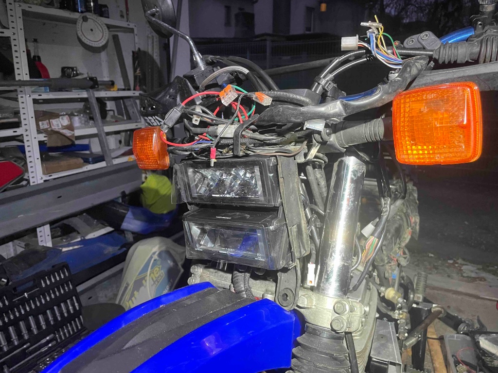

Original Scheinwerfer: 700g
LED Kombi: 1250g
Mal schauen ob das Geweih das auf Dauer hält.
Momentan hab ich leider andere Baustellen ... aber immerhin hab ichs beim Wegräumen gewogen :D

Bin gespannt wie es in der Maske aussieht.

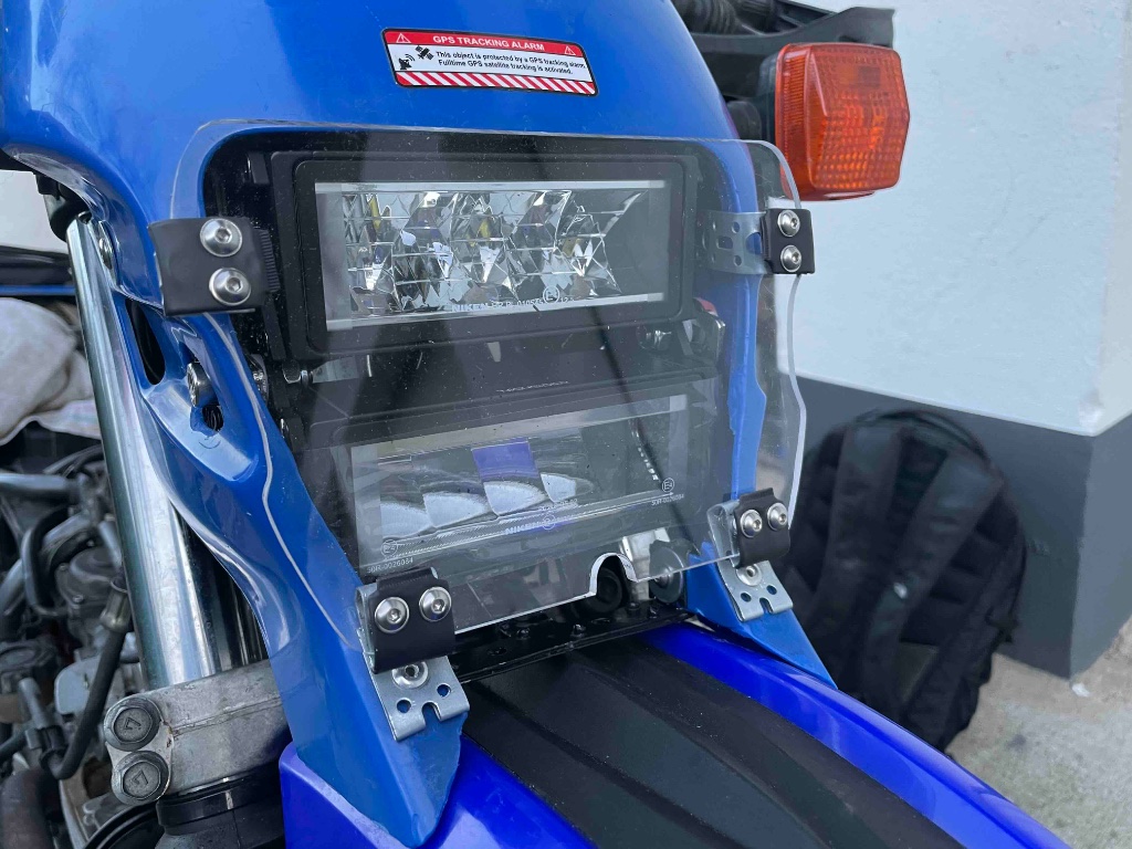

Sieht super aus Andreas! Habe mich auch mal ans Basteln gemacht. Allerdings bei einer 3TB. Habe nicht so die Möglichkeiten, einen eigenen Rahmen zu bauen und habe den originalen etwas modifiziert und eine Seitliche Halterung angebracht, um den Led-Scheinwerfer mit Z-Halter zu montieren.
Ist lichttechnisch wirklich eine deutliche Verbesserung!

Das Plexi wird aber hoffentlich nicht beanstandet werden.

Das wird sich zeigen. Ansonsten muss das Plexi halt mal runter.. ;-)

Ich hatte das auch mal kurz gemessen und überschlagen für die 3TB. Bin aber zu den Ergebnis gekommen, dass die SW-Einsätze
a) nicht in die Halterung passen und
b) auch nicht in die Lampenmaske.
Was genau hast Du gemacht?

Habe den SW in die originale Halterung montiert. Allerdings nur "so halb". Habe mit T-Stücken aus dem Baumarkt die Halterung für den Scheinwerfer nach vorne gebaut, dass er seitlich durch den Z-Halter befestigt werden kann. und habe die untere Seite der Halterung flachgehauen, dass man den Scheinwerfer bei gelösten Schrauben kippen kann. (Evtl. nicht nötig, da durch die Vorverlegung bereits genug Spiel dafür ist) Die Maskte habe ich unten aufgetrennt und eine neue Halterung für die untere Befestigung der Maske gebaut. Nichts Aufwändiges und auch nichts zum vorzeigen aber funktioniert.. ;-) Ich kann die Tage nochmal Fotos machen..
