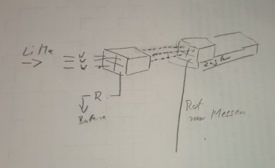

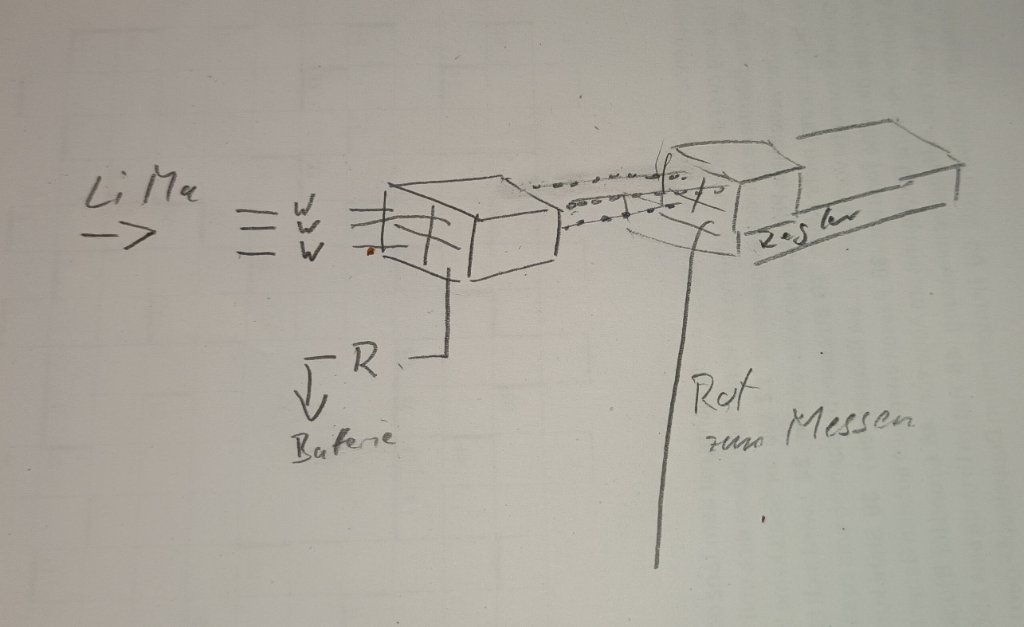

Neuen Regler verbaut und noch immer kein Ladestrom - es kommen ca 0,7 Volt aus dem Regler raus.
Um besser messen zu können habe ich dazu den Stecker überbrückt.
Wenn ich die beiden oberen Kabelbrücken [die beiden weißen Kabel von LiMa zum Regler] entferne, liefert das verbliebene 3. Kabel brav seine 6,2 V und beim Gasgeben auch 6,5 V.
Ich versteh nicht. Was gebrückt und warum? Was für einen Regler hast Du verbaut? Hing beim Messen eine intakte Batterie dran?

Guten Morgen,
was ich gemacht habe, ist den Stecker überbrückt, damit ich jedes einzelne Kabel messen kann.
Jedes der drei Kabel von der Lima hat einzeln gemessen ca 5-6 V (Multimeter: Gleichstrom bis 20 V); was der Glühbirnentest bestätigt hatte...
Es hängt keine Batterie dran, um auch diese Fehlerquelle auszuschließen / ich messe direkt am Reglerausgang.
Nur wenn mehr als eins der weißen Kabel in den Regler geht, kommt weniger als 1 V am roten Kabel an...
Verbaut ist der Regler von KEDO (https://www.kedo.de/com/ssl/php/art_det ... am=41740HQ)
Natürlich kann es sein, dass KEDO einen defekten Regler verschickt hat...
Gibt es sonst eine Möglichkeit, den Regler zu testen?

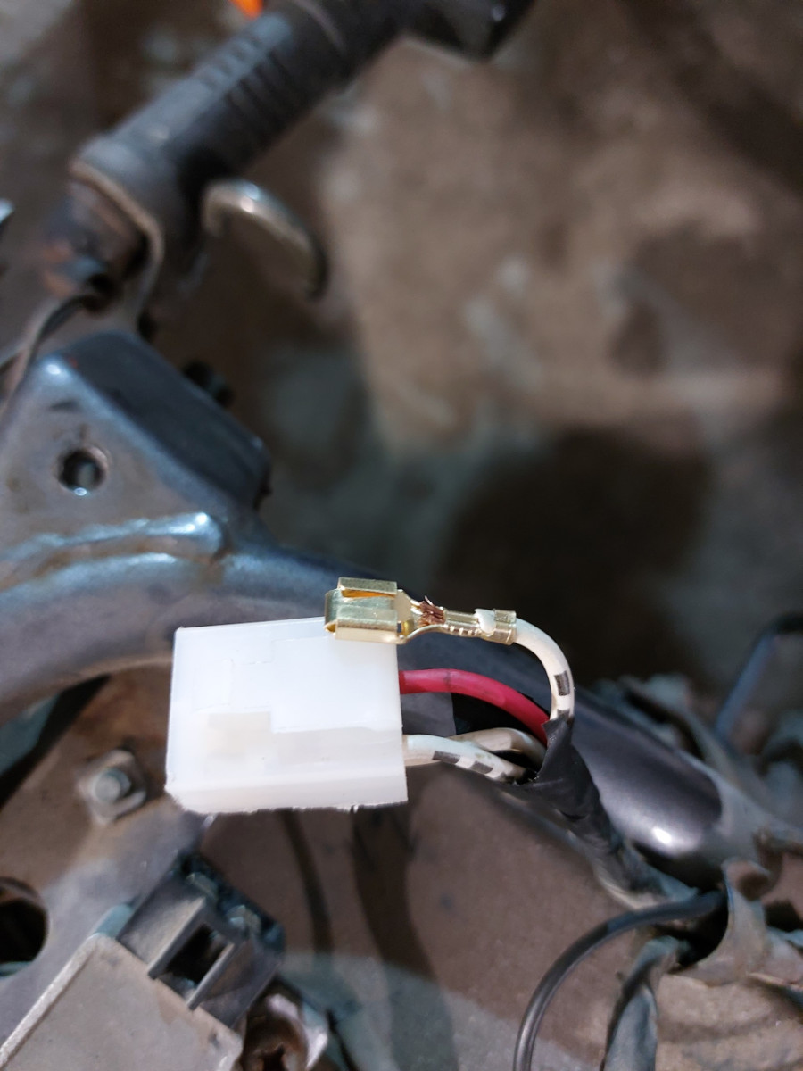

Um das was Hiha da sagt mal anschaulich zu machen...
https://1drv.ms/i/c/a68fa479bc7fff3c/EV ... g?e=E2Wybm
Schlechte Crimpung.jpeg (163.67 KiB) 2229 mal betrachtet
So war der Übergang gecrimpte Flachsteckhülse > Pluskabel zur Batterie im Regler-Stecker drin vergammelt/verglüht bei der XT von meinem Sohn (übrigens auch in HRO ansässig).
Hatte je nach Vibration und Mondphase mal etwas Durchgang oder auch gar nicht. Aber da komm mal drauf. :-)
