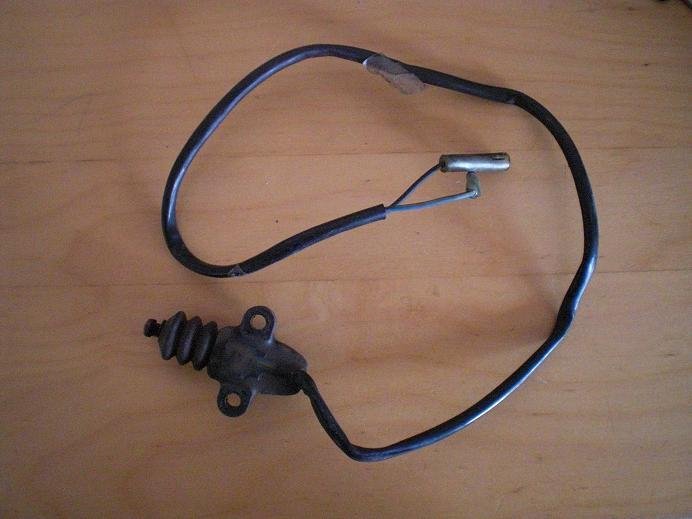

Hallo Kai.
Dein Motorrad-Modell ist etwas ungewöhnlich. Die in DE ausgelieferte 43F hatte keinen Seitenständerschalter, das hatte erst die 2KF und 2NF (die Tenere lasse ich aussen vor).
Zur Funktion des Seitenständerschalters: 1) Der Schalter hat Durchgang bei gedrücktem Schalter.
2) bei eingeklaptem Ständer (oben, Fahrbetrieb) ist der Schalter gedrückt
3) der Schalter lässt sich in montiertem Zustand vom Kabelbaum trennen (2 Japanstecker, 1x männlich, 1x weiblich) und der Kabelbaum lässt sich mit den beiden Steckern, an die der Schalter kommt, kurzschliessen. Damit wird der Schalter funktionslos und der Motor läuft auch bei eingelegtem Gang und ausgeklapptem Ständer.
Meines Erachtens funktioniert Dein Schalter. Ich kann Dir aber einen Ersatz schicken, so einen Schalter müsste ich noch haben.

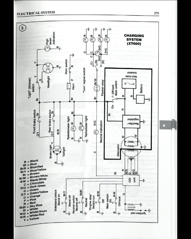

Die Unterbrechunng der Zündung durch den Seitenständer funktioniert in Zusammenarbeit mit dem Neutralschalter. Das ist der Schalter, der das grüne Licht im Leerlauf einschaltet bzw. bei eingelegtem Gang ausschaltet. Der Geber ist im linken Kurbelgehäuse (Motor), das einzelne Kabel, das zur Lichtmaschine geht. Beide Schalter geben ihre infos an die CDI (Zündbox, Blackbox) weiter, die dann die Zündung unterbricht - also kein klassisches Unterbrecher-Relais. Die beiden Systeme müssen funktionieren

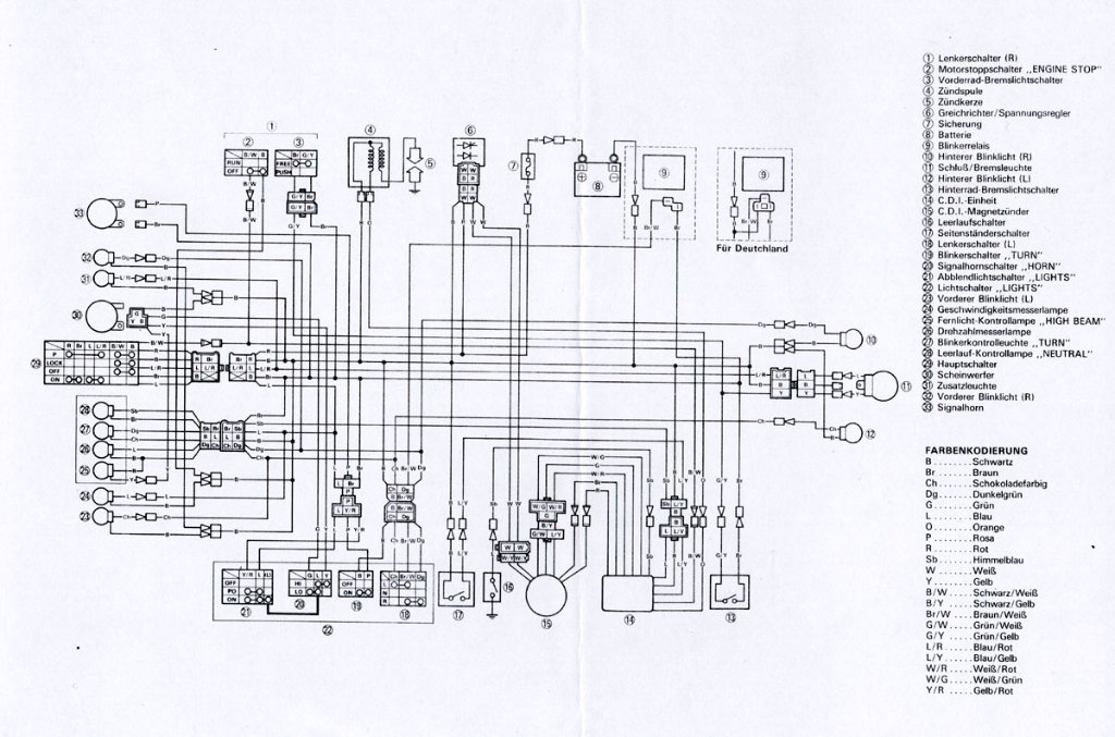

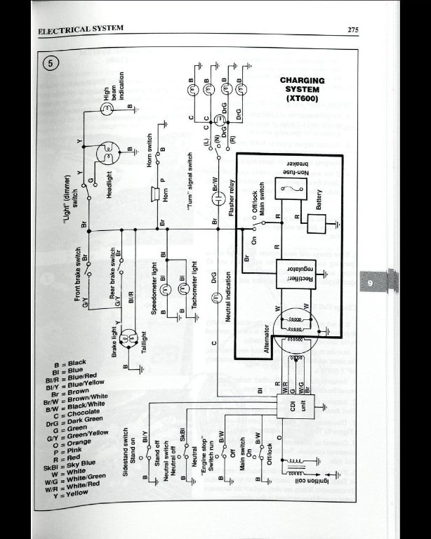

hier ein Auszug aus dem Clymer, Modelle 43F (hier gab es durchaus Modelle mit Seitenständerschalter, die deutsche 43F hatte wie gesagt keinen): hier ein Auszug aus dem 2KF-Schaltplan: Der Seitenständer hat die Nr. 17 (unten), der Neutralschalter (=Leerlaufschalter) gleich daneben mit der 16

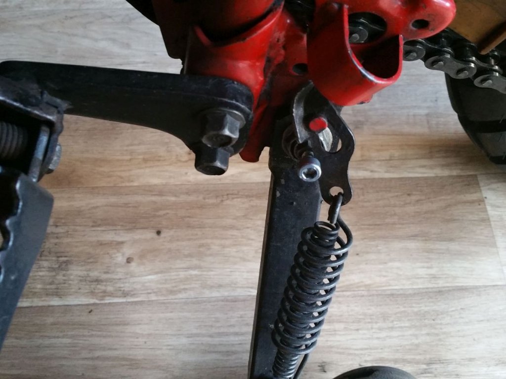

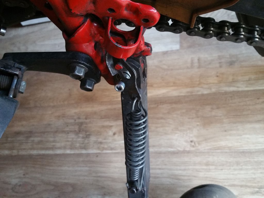

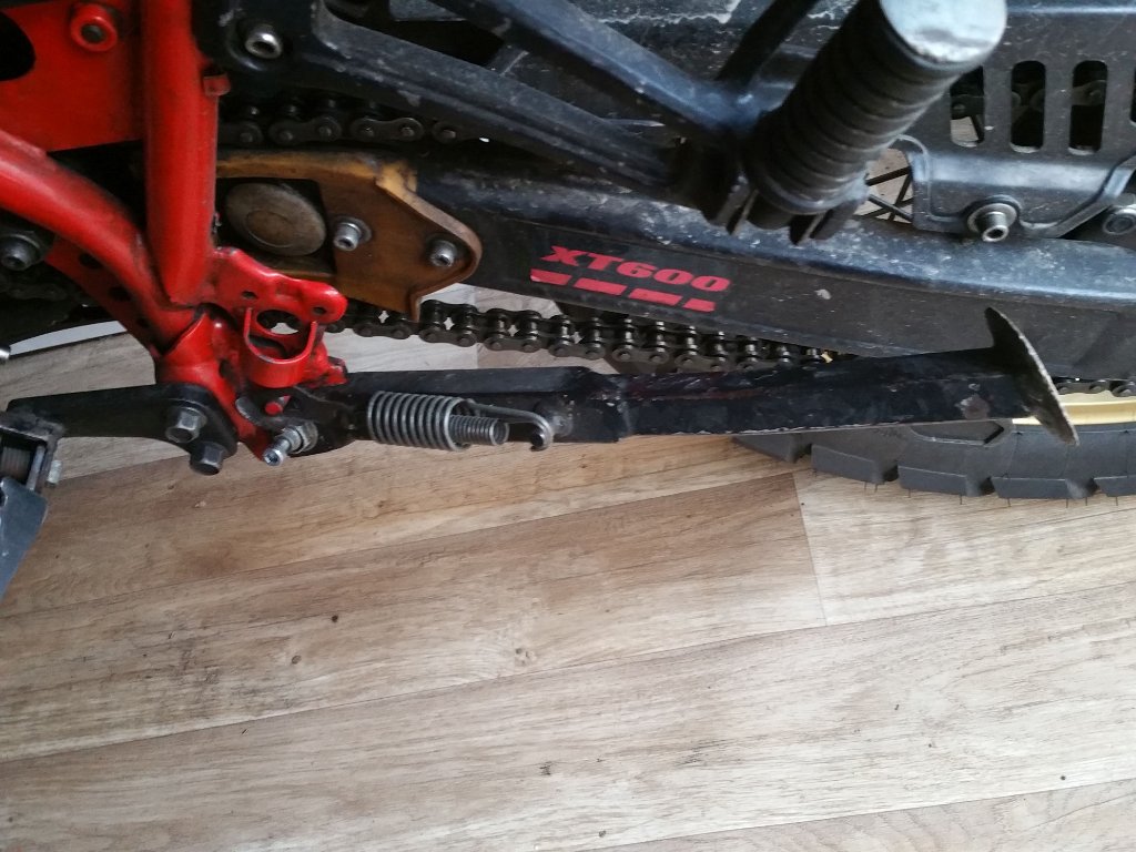

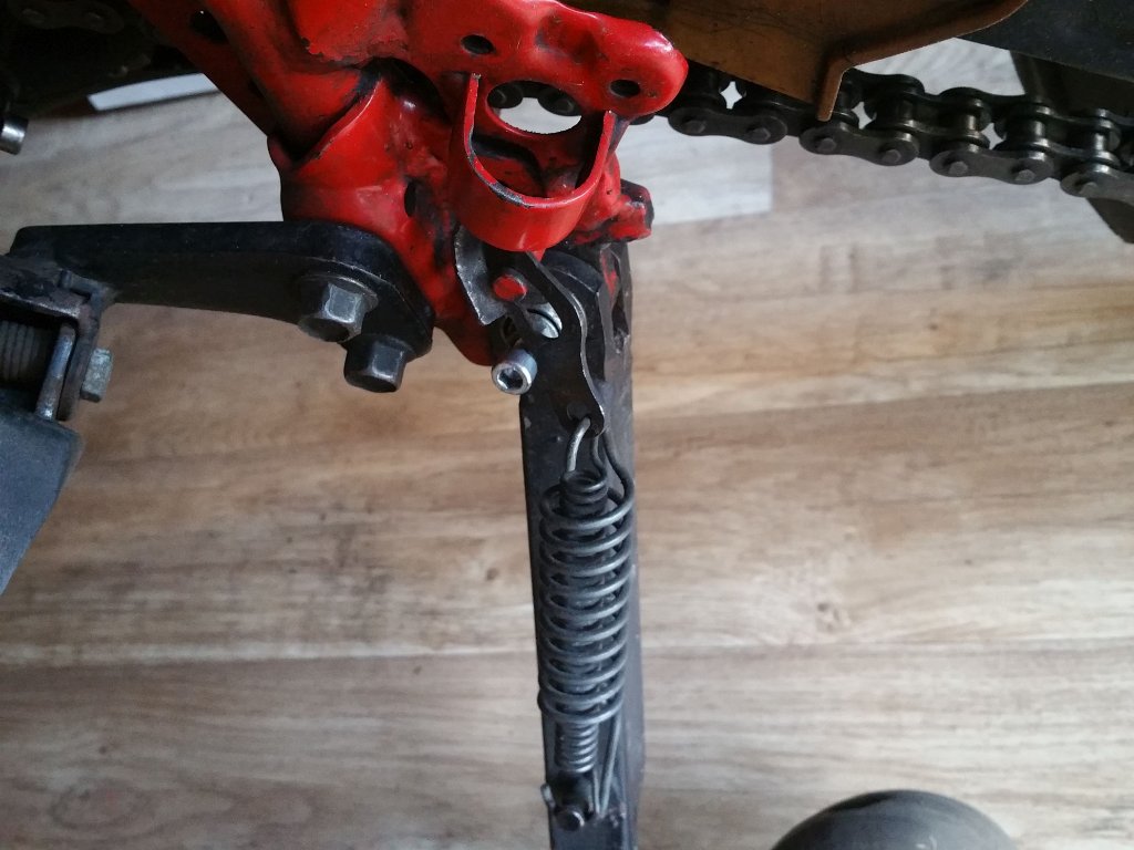

Workaround: Du kannst Dir natürlich den Seitenständerschalter demontieren und zur Sicherheit und vor allem zur Hauptuntersuchung (TÜV) einen selbst einklappbaren Seitenständer montieren. Die Bilder sind sicher selbsterklärend.

Wenn Deine Maschine bei ausgeklapptem Ständer und eingelegtem Gang ausgeht, dann liehgt das dann am Leerlaufschalter. Der hat übrigens auf dem Schaltplan oben die "18", und nicht die "16", wie ursprünglich geschrieben. Da Deine grüne Lampe im Cockpit ausgeht, schaltet der Schalter ja. Also ist der Schalter wohl in ordnung. Dann kann nur noch das Signal nicht bei der CDI ankommen.

Es gab verschiedene Schaltpläne und verschiedene Kabelbäume. Wenn Du ein "user Manual"oder "owners Manual" zu Deiner XT hast, nimmst Du am besten diesen Schaltplan, der hinten in dem Buch mit drin ist. Gerade beim Leerlaufschalter gab es meines Wissens mindestens 2 verschiedene Schaltungen.
