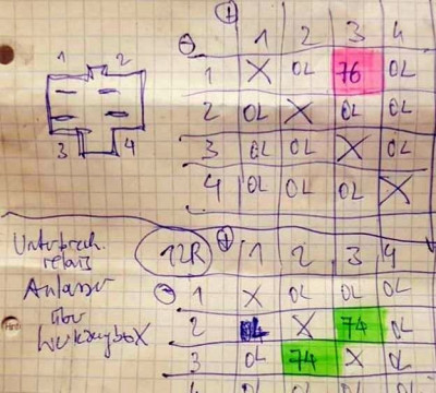

ja, da sind es in beiden Richtungen 74,9 -> wie bei Motorang beschrieben.

- 1VJ_Relais.jpg (56.51 KiB) 4002 mal betrachtet

Mist, dann muss ich weiter suchen.
Hatte gehofft das Problem lokalisiert zu haben.

Jetzt kommt aber alles durcheinander.
Lt. Schaltplan sitzt die Diode im Anlasserunterbrecherrelais.
Gemessen wurde aber von dir beidseitiger Durchgang am Zündunterbrecherrelais.
Was ist jetzt mit der Messung am Anlasserunterbrecherrelais?
Die einzig geposteten Messwerte bezogen sich auf das Zündungsabstellrelais.Er schreibt da, das bei dem Zündungs-Abstellrelais 25G zwischen den Kabelschuhen 1 und 3 NUR in einer Richtung Durchgang zu messen wäre, wg der zusätzlichen Diode.
Bei mir sind es in BEIDEN Richtungen 74,5!

Hallo Lowrider,
Sorry für die Verwirrung, nochmal, hoffentlich eindeutig.
Meine Messungen:
Zündungsabstellrelais 25G -> 74,5 in BEIDE Richtungen
Anlasserunterbrecherrelais 12R -> 74,9 in BEIDE Richtungen.
Meine Messungen:

Und das darf nicht sein. Lt. Schaltplan darf das Anlasserunterbrecherrelais nur in eine Richtung durchlassen an den entsprechenden Anschlüssen.
