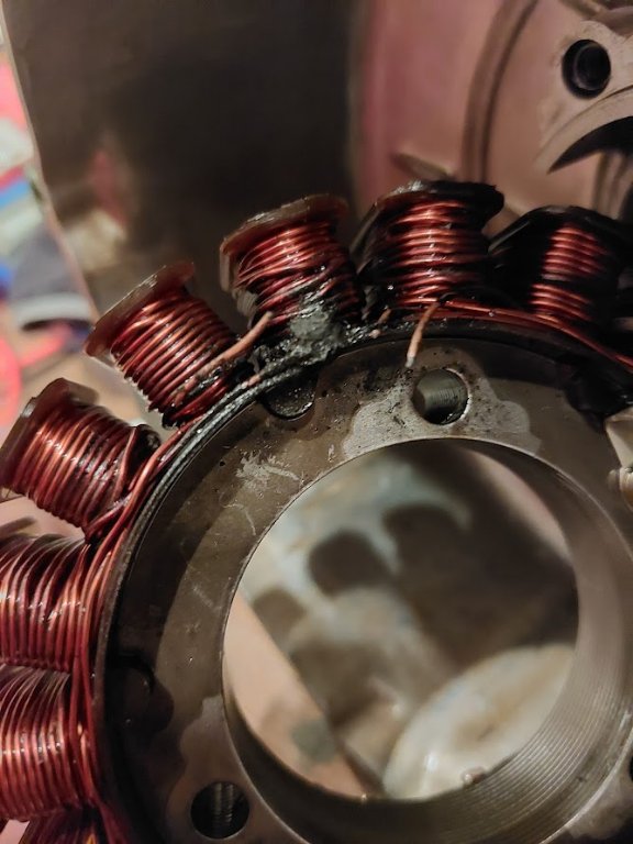

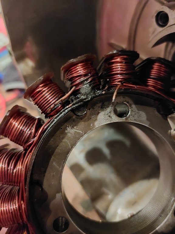

Hallo, Christian. Hatte gerade Ausfall eines Kabels der Lima Bordspannung und nur noch 7Volt. Hatte mich gewundert, wieso das Ankicken noch geht. Jetzt ist alles klar. Danke, Grüße Gerry
gerry
Beiträge: 85
Re: lima und kein ende...
Beitrag von gerry »

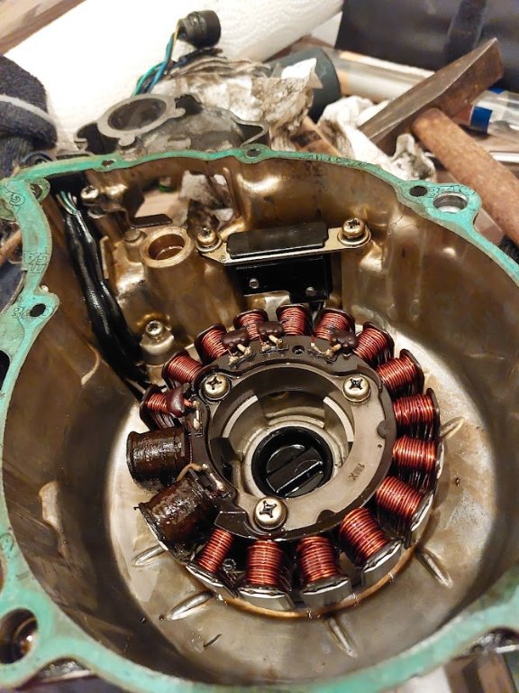

Von oben war noch alles schick.
Leider von unten eine Korrosion, die aus meiner Sicht nicht sicher dauerhaft repariert werden kann. Deshalb Austausch.

Habe den Stator ersetzt. Startet gut mit Kickstarter, auch Licht ist gut.
ABER - sie dreht nicht mehr hoch. Alles gut im Leerlauf und niedriger Drehzahl. Beim Hochdrehen kommen Zündaussetzer und es gibt keine Leistung.
Ich vermute der Zündzeitpunkt verstellt sich nicht richtig. Wie kann das sein??
Bisher ging die Zündung 1A.
Danke für Eure Ideen.
Ich finde leider kein Schema wie die Zündung bei der XT600k (3UW offen mit Kickstarter) funktioniert.
Gerry
