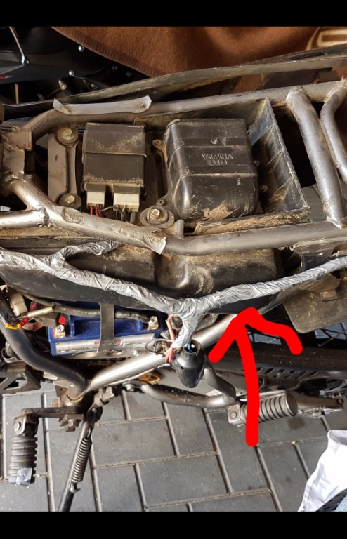

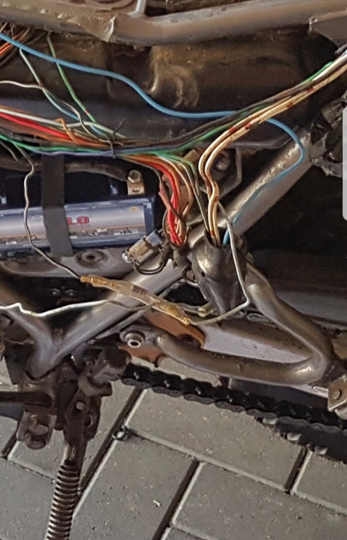

Jetzt habe ich den Dreh raus mit der Bildergeschichte:) Also da wo der Pfeil ist war das Ding im Originalbaum.....Bitte keine Kommentare zu dem silbernen Tape, Not macht eben manchmal erfinderisch
Re: Welches Kabel bekommt das Signal vom Neutralschalter am Steuergerät?

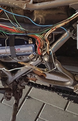

Hast du das auch offen in gross?
Besser kriege ich es leider nicht hin....
Ah jetzt kann ichs erkennen.
Danke
Danke

So groß kann die Not gar nicht sein, als dass man Klebeband zum Kabelbaumwickeln nimmt. Zu unflexibel und verklebt die innenliegenden Kabel wie sau, verträgt meist die Motorhitze nicht und fängt an zu schmierenw. Sorry.

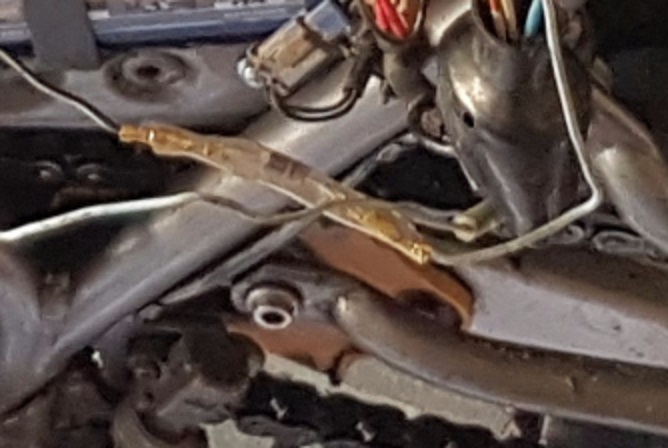

vielen Dank für die Hilfe, ich hatte nicht gedacht, dass die Diode in einem separaten, durchsichtigen Rohr spazieren gefahren wird.
Hab ne neue rein, funktioniert wie am ersten Tag...
