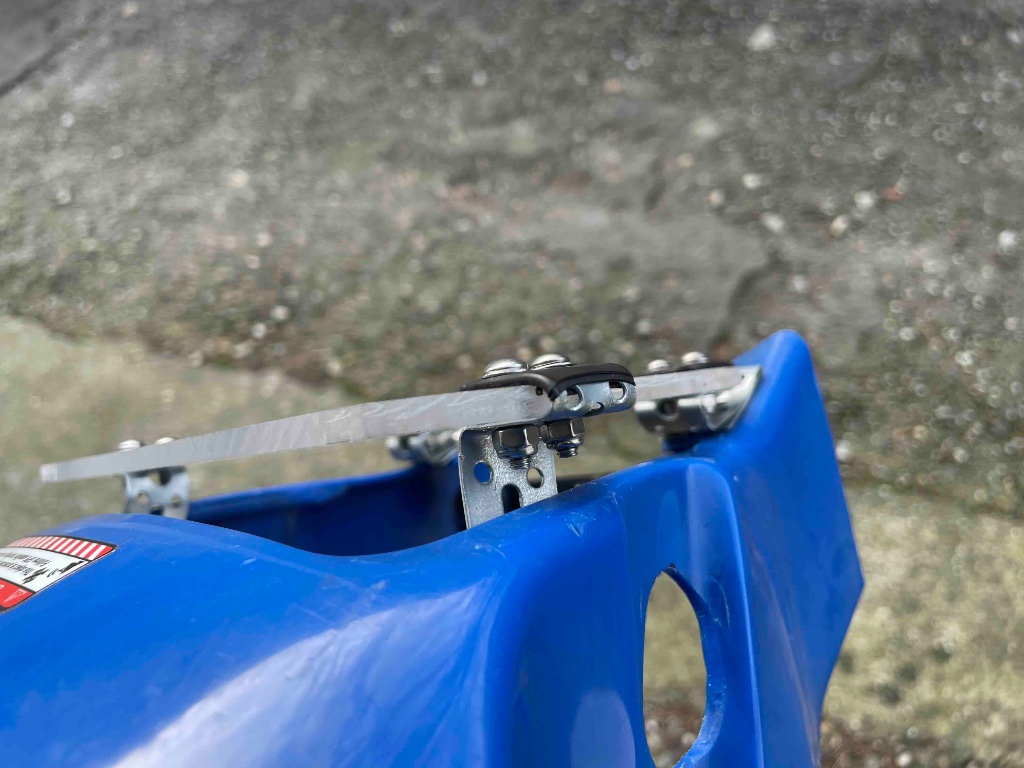

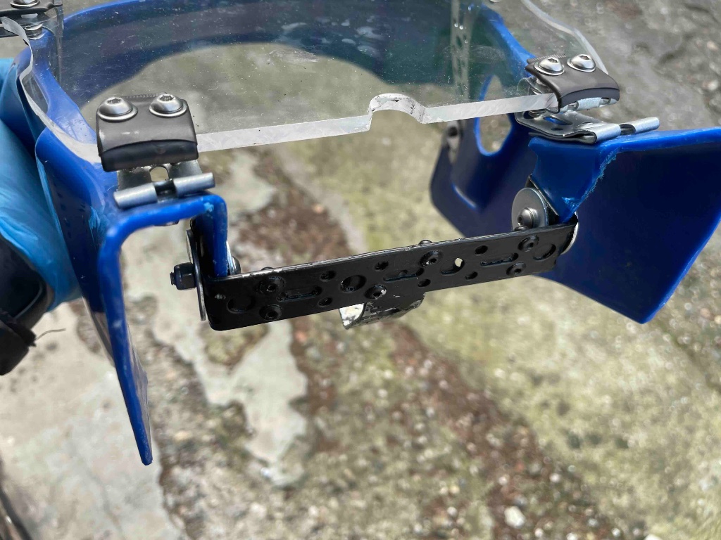

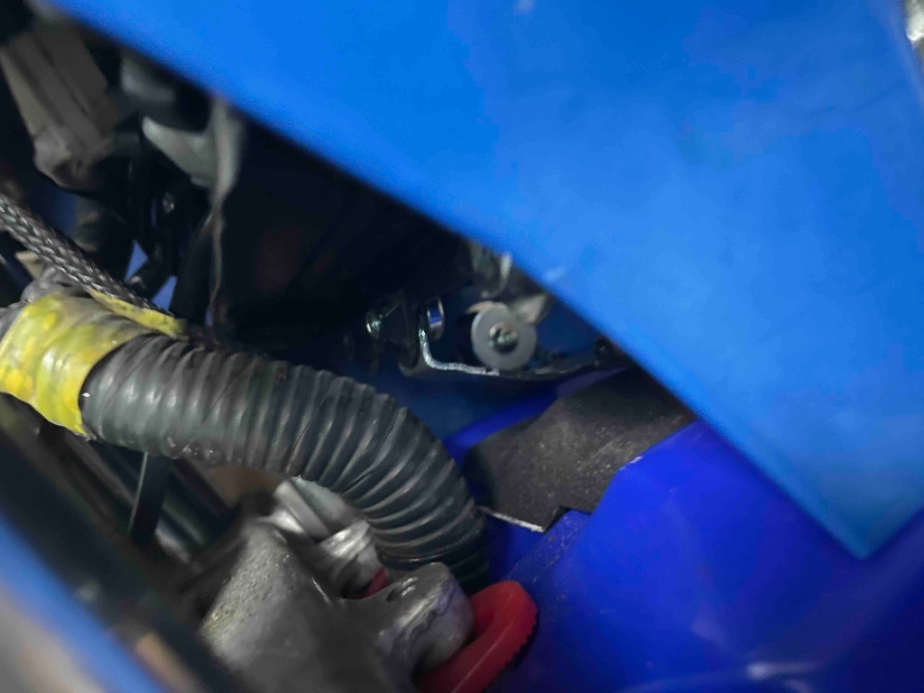

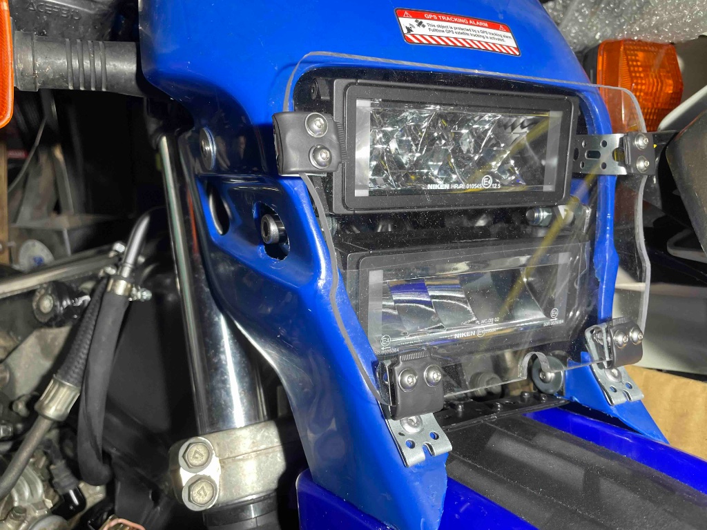

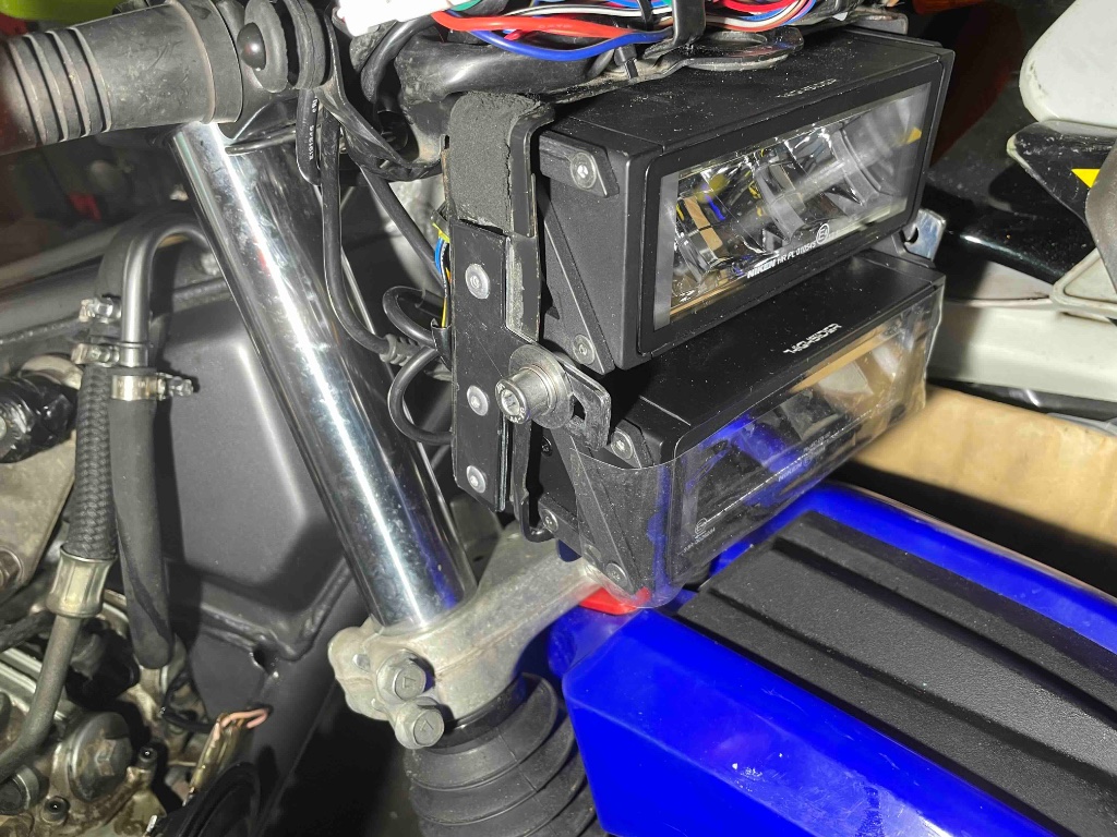

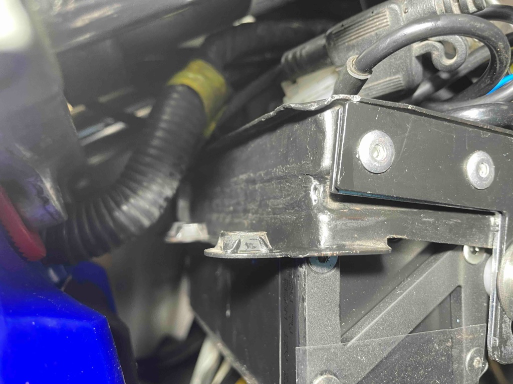

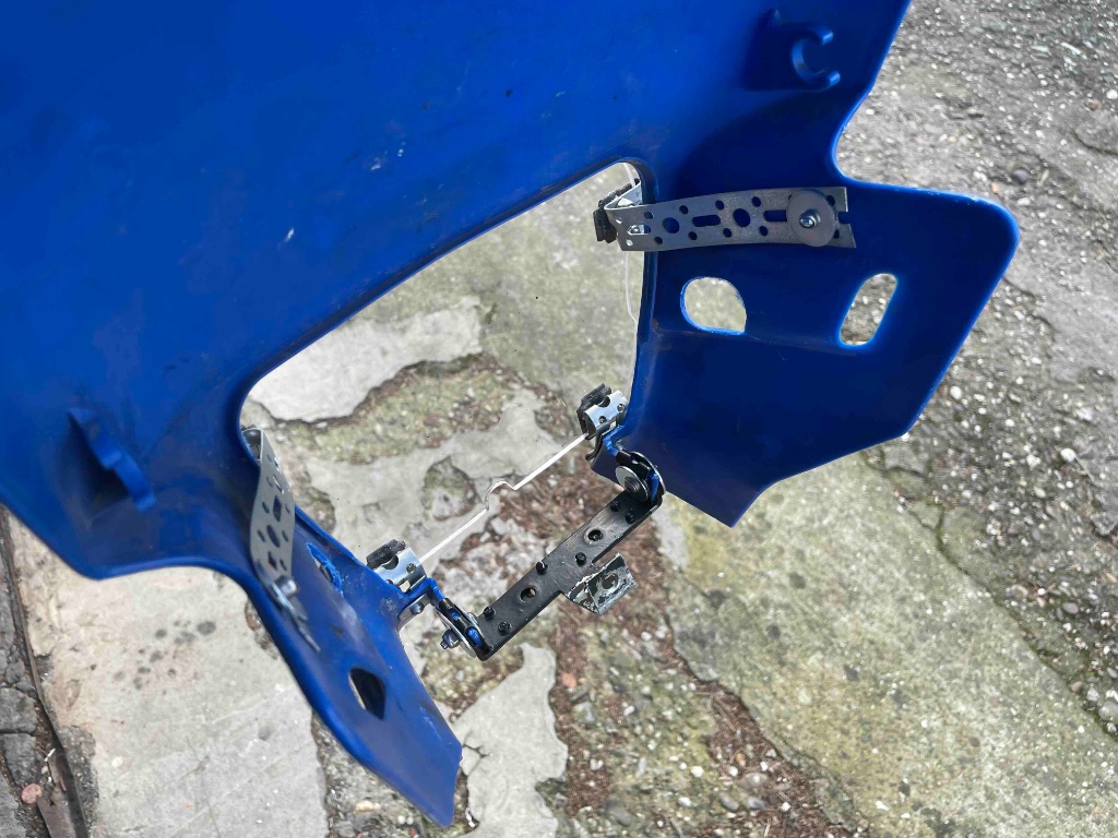

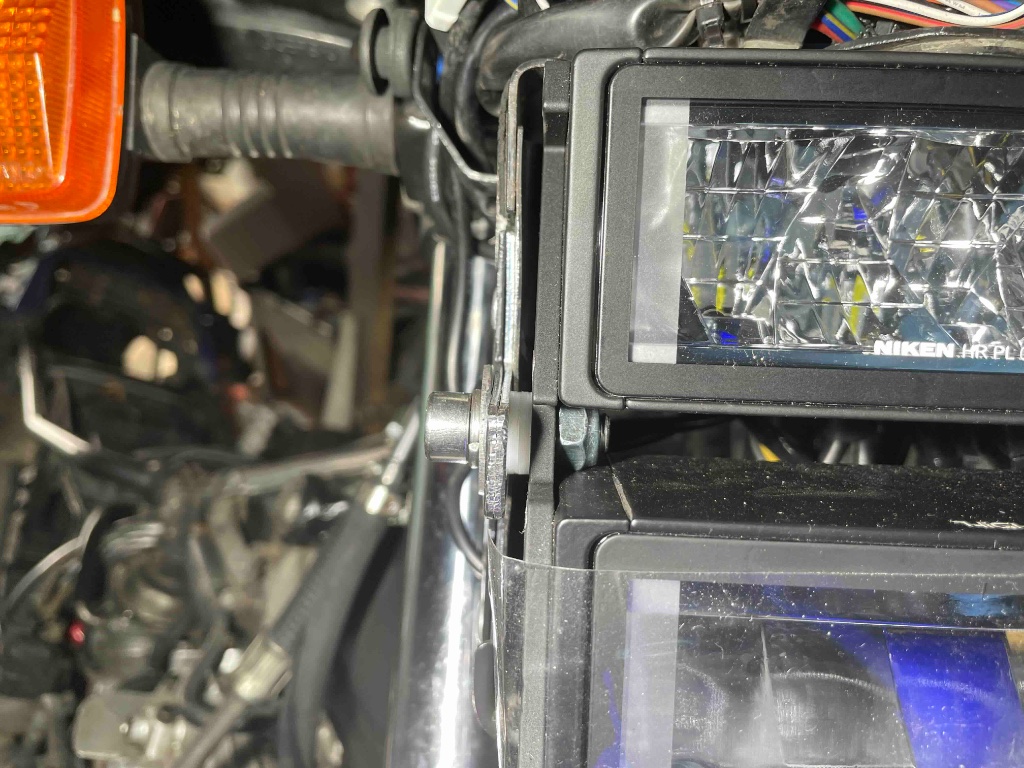

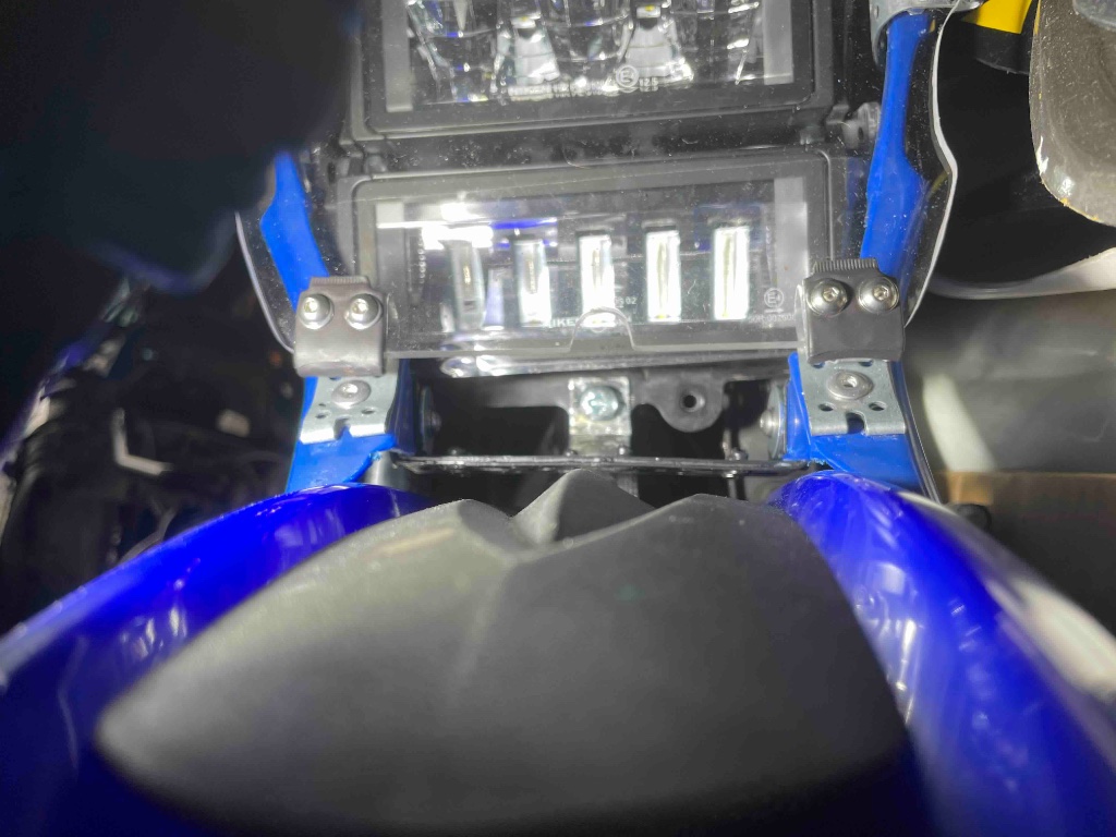

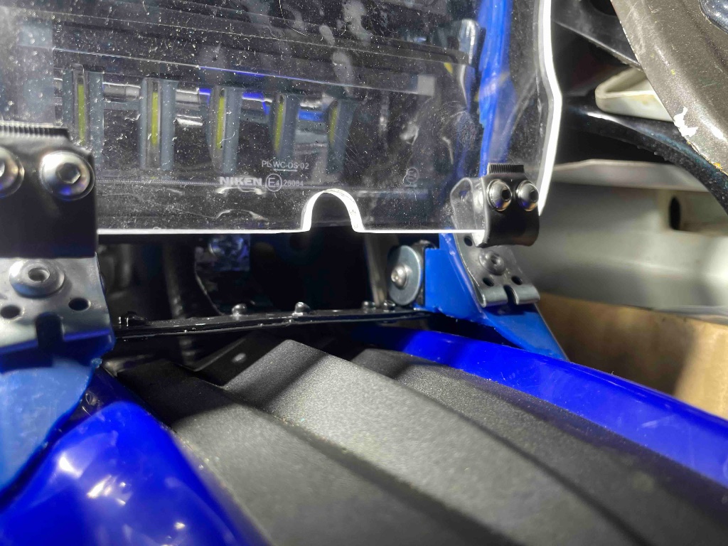

Hier noch ein paar Detailfotos:
Re: LED-Scheinwerfer für 1VJ ?
Ich hab mir damals überlegt die Scheinwerfer enger aneinander zu bauen. Die mitgelieferte Halterung verschwendet ziemlich viel Platz.

Das stimmt! Dadurch würde der Scheinwerfer perfekt passen. Allerdings, ist es so auch ziemlich praktisch, da durch den Z-Halter eine M8 Mutter perfekt passt und durch die Scheinwerfer arretiert wird.
