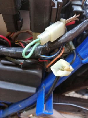

Ich hab mir fürs Bordwerkzeug diesen Stecker gebastelt, mit dem ich unterwegs den besagten Schalter flugs brücken kann: download/file.php?id=6198&t=1
