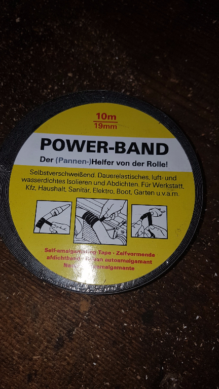

Alternative: schwarze Wickelfolie, 100 mm:
https://www.amazon.de/Stretchfolie-Pale ... JZBEWEZDTN
Re: Welches Kabel bekommt das Signal vom Neutralschalter am Steuergerät?
Bei Motoritz oder auch bei Kedo erhältlich:
Hab ich auch mal gedacht, bis das Zeug in die Jahre kam.
Diese selbstverschweißenden Butylbänder finde ich mittlerweile dafür völlig ungeeignet. An Druck- oder Scheuerstellen kriecht das Zeug weg, und die Entfernung ist etwas für einen der Vater und Mutter erschlagen hat. Auf Dauer weder öl- noch benzinfest.
Wofür verwendest Du das?
PS: DAS Zeug soll richtig gut sein für Kabelbäume > https://www.techflex.org/de/automotive- ... woven.html

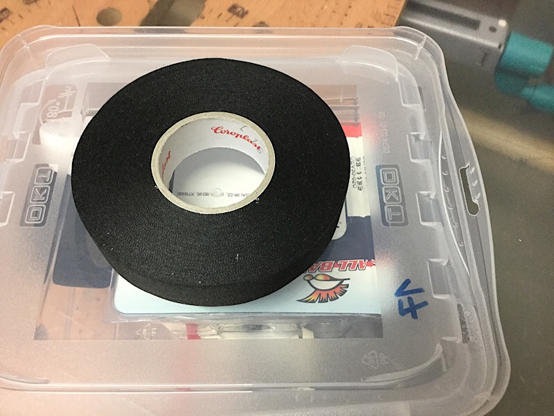

Es gibt spezielles Textilband zum Kanelbauwickeln, wie Andreas geschrieben hat, ich habe eins mit leichter Klebung. Nehme nur noch das. Es lässt sich stramm wickeln, biegen, reparieren und ist temperaturfest (+/-). Und sieht gut aus
wenn man den Bogen raus hat... Meine, dass ich es auch von KEDO habe, aber nicht mehr sicher. Wird auch für Auto-Oldtimer verwendet.
Danke Euch allen für die Antworten, so ein Textilband sollte sogar noch in meiner E-Kiste liegen.
Mal schauen wie ich das letztendlich löse.
