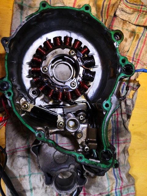

Re: Neue Lichtmaschine
Also Masse ist da.
Habe mir das Voltmeter auf den Tank geklebt und bin mit Licht los.
Nach 13 km waren es nur noch 8 volt.
Habe gedreht und bin ohne Licht zurück.
Da waren es wieder 10 volt.
Ich denke, nach soviel Testen, die lichtmaschine bringt einfach nicht mehr viel.
Mit noch mehr.... Keine Ahnung...
Was mir aber von euch echt jetzt fehlt, wo man die Dinge am besten kauft???
Ich hatte schon mal nach dem link gefragt
https://motorradteilehannover.de/Yamaha ... T3EALw_wcB
Ich denke, wie schon geschrieben, das wohl gebraucht am falschen Ende gespart ist???
Danke euch für die Antwort, damit ich bestellen kann und weiter komme.
(Ich weiss das es noch immer was anderes sein kann, aber allein das der Widerstand der weißen Kabel gegen Masse 1 ohm ist ist nicht gut)
Ich freue mich also auf Info wo ich am besten kaufe?
Und, falls man mehr braucht, den Hinweis darauf.

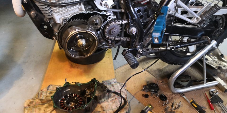

Auseinander ist schon
Ich warte nur noch auf eure kauf Empfehlungen aus meiner letzten Frage
