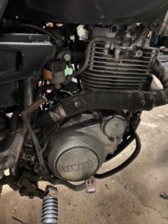

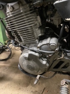

Du hast eine XT600 3TB - K, auch mit 17"-Hinterrad und dementsprechend passendem Getriebe. Kannst Du mal ein Bild von Deinem Motor machen, mich würde interessieren ob Du die 2KF oder 3TB-Seitendeckel und Kupplungsverlegung hast. Ich denke, schon, weil Dein Ölreservoir auch im Rahmen ist.

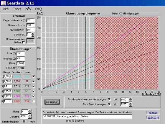

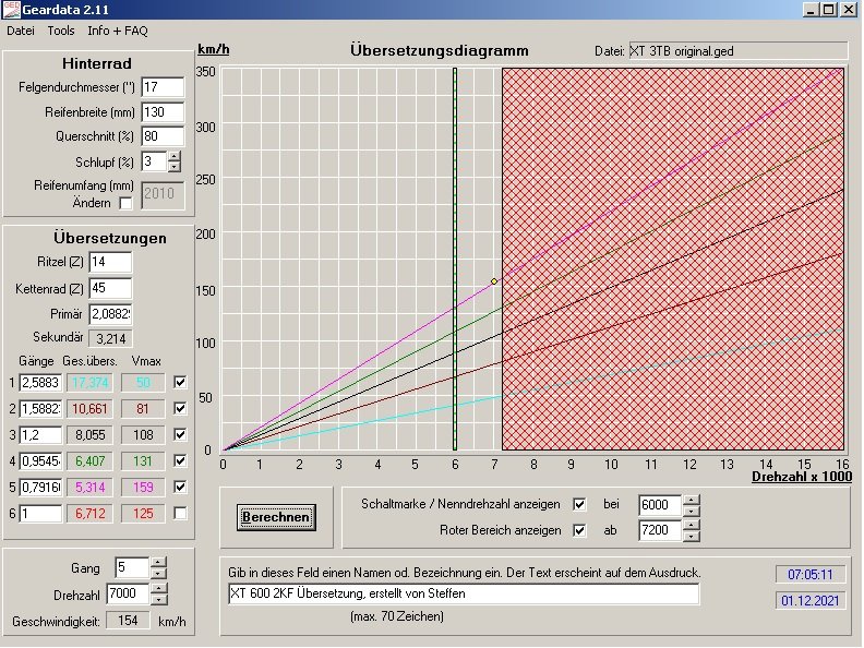

Anbei noch ein Bild der Getriebeübersetzung der originalen XT 600 3TB. Durch die Ritzel-Modifikation werden die Linien flacher, du erreichst also in jedem Gang eine etwas geringere Geschwindigkeit bei gleicher Drehzahl. Wie Du siehst, ist das Getriebe im Fünften bei einer Drehzahl von 7000 U/min bei knapp 165 km/h - die Du aber mangels Leistung nie erreichst. Danach ist sie bei 154 km/h, beschleunigt aber bessser.

Hier mal die Bilder meines Motors…

Hier die Bilder ☺️
