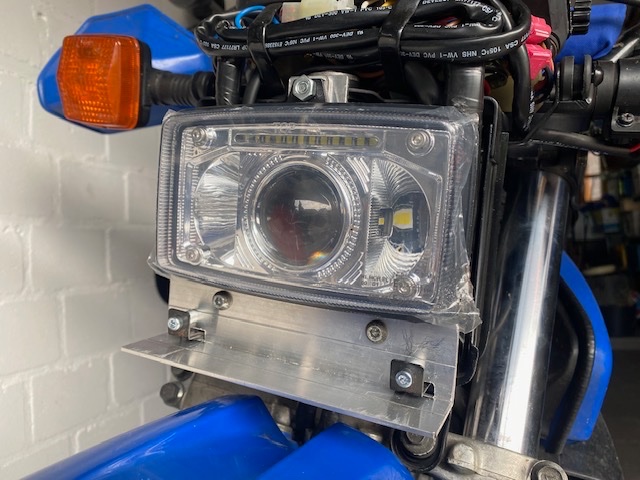

Du brauchst einen Montagerahmen - ähnlich wie bei
https://www.kedo.de/replika-h4-scheinwe ... 695rp.html

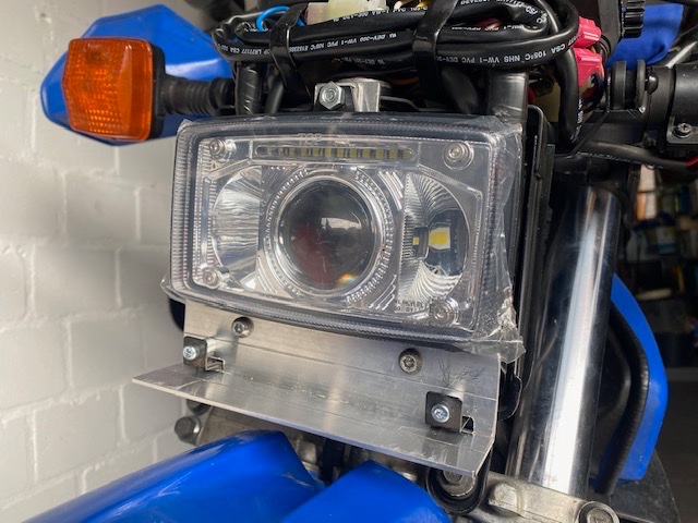

Kurzer Statusbericht:
Leider hatte ich den falschen Scheinwerfer mit der Befestigung links und rechts anstelle unten bestellt.
Dies ist der Richtige:
https://www.ledlightsforsale.ie/product ... it-utv363/
Die Standlichtfunktion werde ich über das Tagfahrlicht mit diesem Dimmer realisieren:
https://amzn.eu/d/cSOLUso
Hab ich heute getestet: funktioniert
Dann warte ich mal auf den Umtausch des Scheinwerfers…

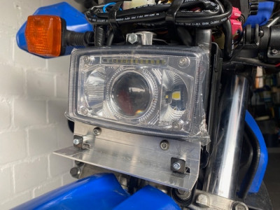

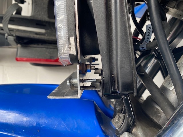

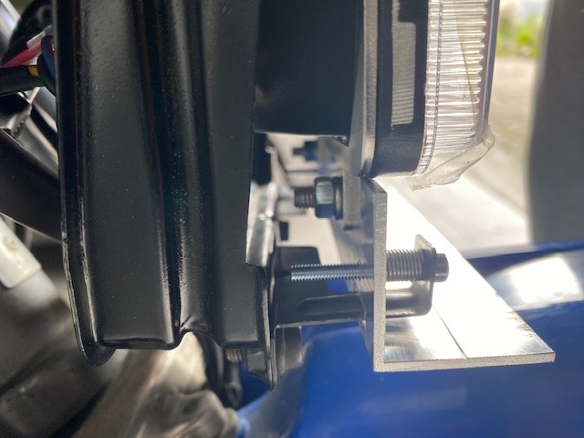

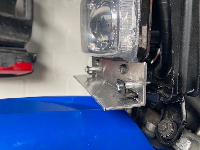

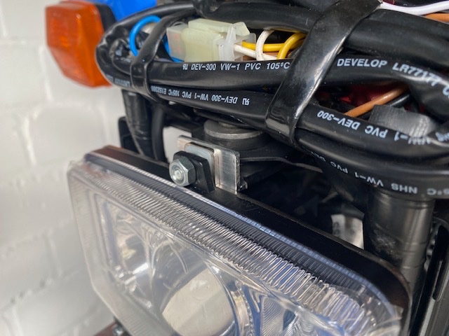

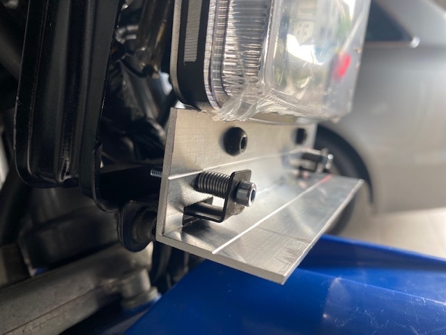

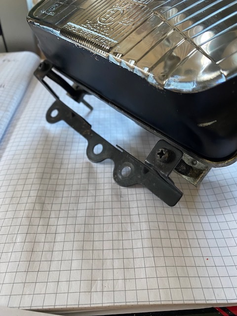

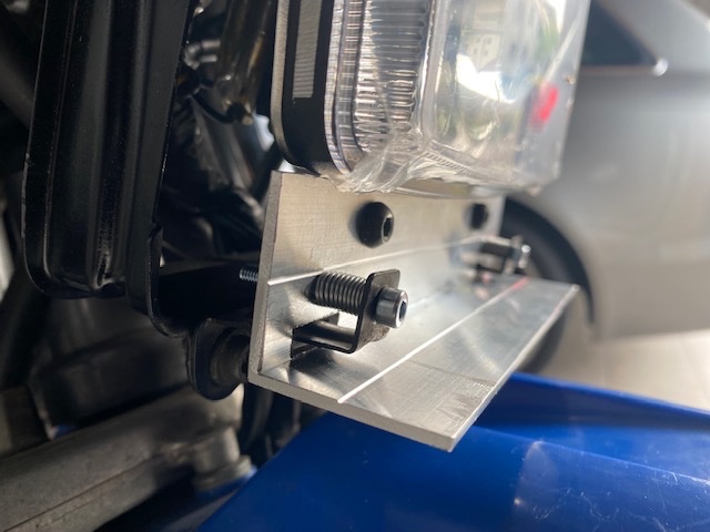

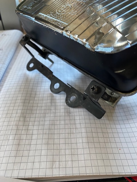

Für die Montage bei der 3TB wollte ich den unteren Winkel des originalen Scheinwerfers verwenden.XTsucher hat geschrieben: ↑Sa 25. Mär 2023, 11:32Du brauchst einen Montagerahmen - ähnlich wie bei
Dann braucht man nur noch 3 zusätzliche Winkel.

Re: LED-Scheinwerfer für 1VJ ?
Ahhh, der 3TB Scheinwerfer wird anders befestigt. Bin gespannt.

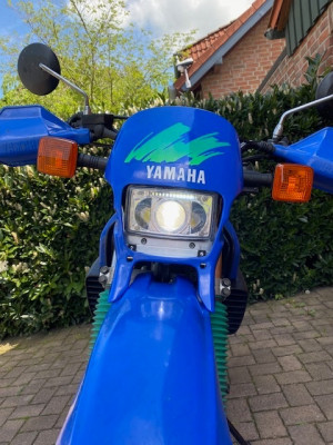

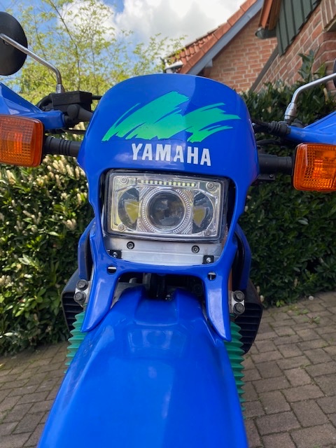

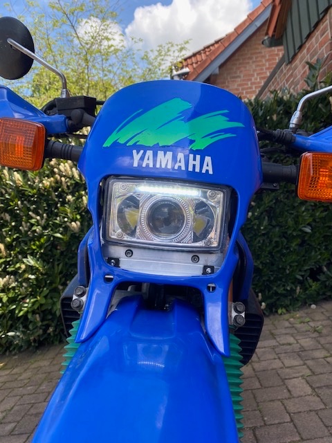

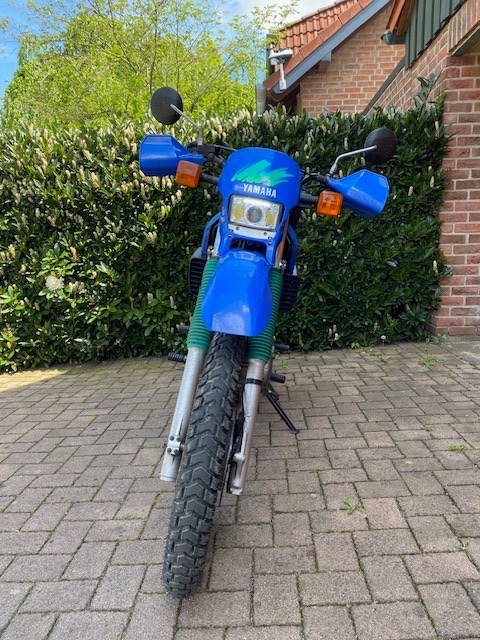

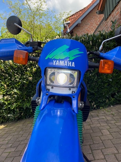

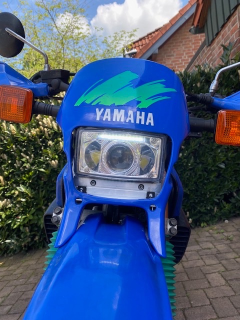

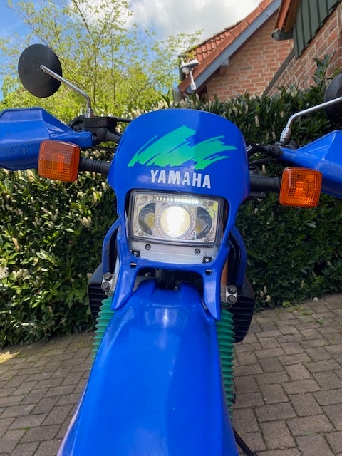

So, Freunde der Nacht!
Das hat jetzt alles etwas länger gedauert mit dem Einspeichen, aber ich wollte hierfür erst das Mopped wieder auf den Rädern stehen haben. Tagfahrlicht: Standlicht: Abblendlicht: Das Abblendlicht ist super.
Aber das Fernlicht ist der „Burner“.
