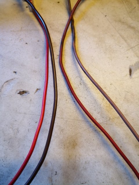

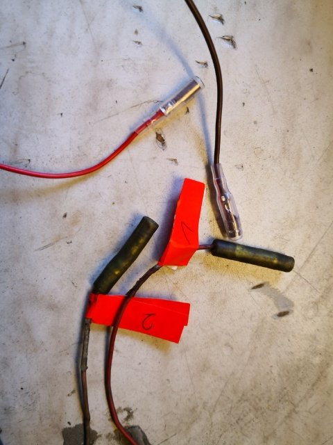

Re: Neue Lichtmaschine
Ich bastel wieder
Nun kommen vom stator 5 Kabel
Die 3 weissen können beliebig angeschlossen werden
Was ist mit den beiden anderen?
Die haben jetzt eine andere Farbe!
Danke euch für info
Danke euch für info
So sieht man es vielleicht besser
Links die beiden neuen Kabel
Rechts die alten
Damke
Rechts die alten
