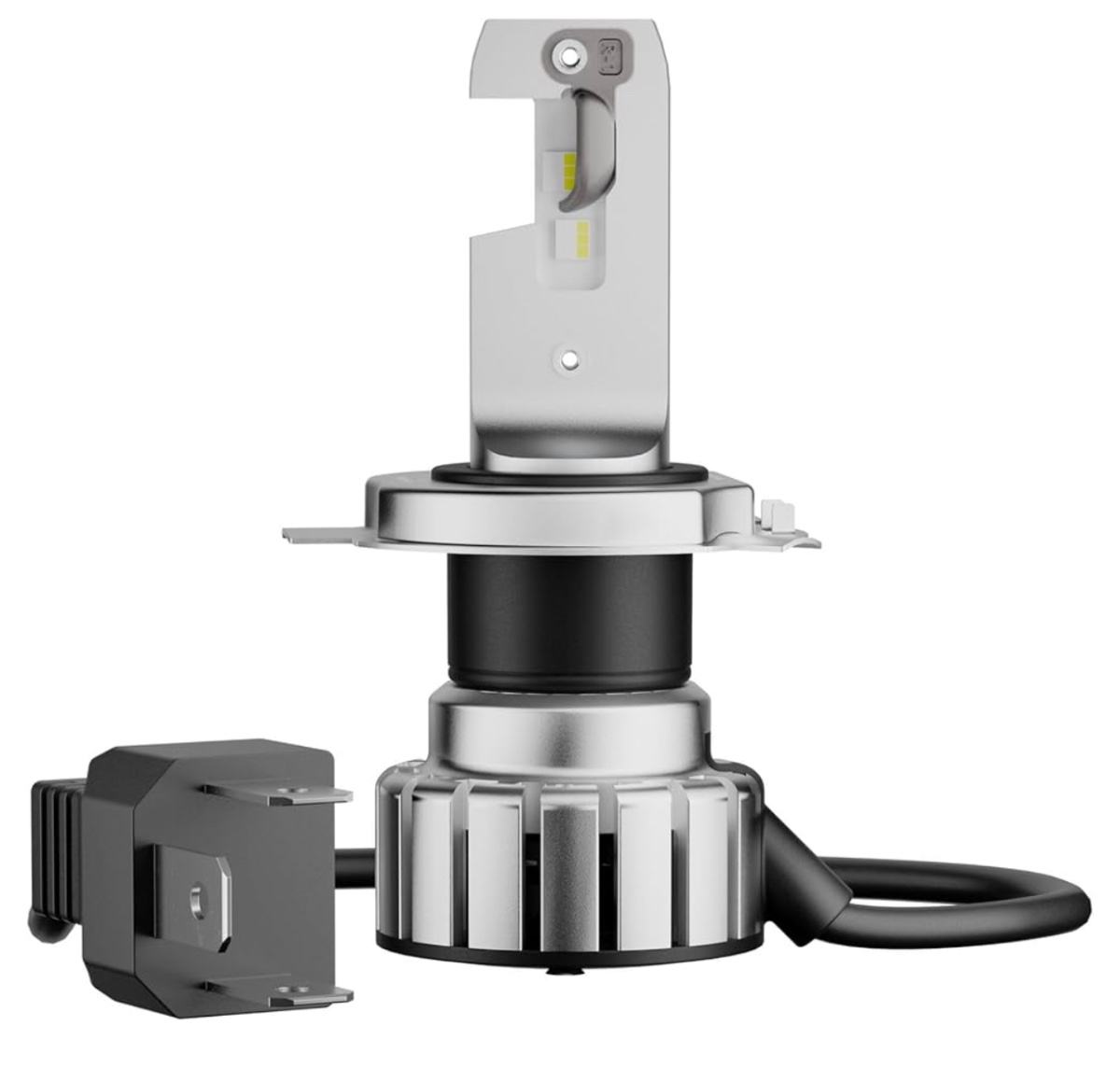

Hallo, gerade gesehen, ich weiß nicht, ob das jetzt neu ist, interessant auf jeden Fall: Osram Night breaker LED SM gibt es (jetzt?) auch für die XT600 ab 1984. Kostenpunkt laut Amazon 78€

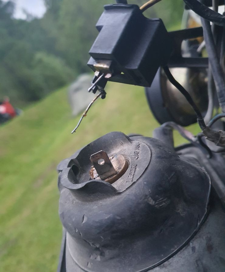

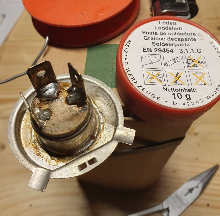

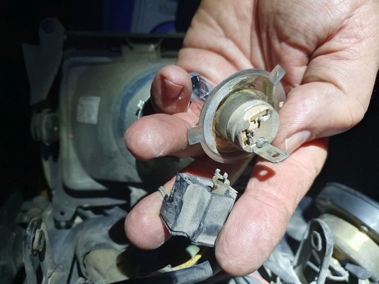

Bei der 1VJ ist der Platz für die H4 zum Steuerkopf derart knapp bemessen, dass ich eine LED-Birn damit zermerschert (steirisch für "gründlich zerstört") habe, weil ich nicht nachgedacht habe bei der Verlegung eines Seilzuges. Der H4-Stecker lag dann auf dem Zug auf und das hat die Kontaktfahnen der H4-Birne abgebrochen.
Ich hab mich gewundert, dachte an einen Vibrationsschaden, hab die Fahnen wieder angelötet, wenig später brachen sie wieder raus, diesmal mit den Haltern der Glühwendel. DANN hab ich gründlicher nachgeschaut ...
Die LED-Birne schaut am Sockel deutlich länger und dicker aus als eine Standard-H4, da sitzt ja auch der Kühlkörper und die Elektronik drin.
Andererseits ist mein H4-Stecker recht voluminös, der fällt ja dann weg. Hmmm ...
Falls sich wer die LED besorgt, würden mich die Abmessungen interessieren.

Okay, hoffentlich haben die vor der Freigabe sich die Situation vor Ort angeschaut. Dafür spricht immerhin, dass der Stecker nicht direkt auf die Birne gesteckt wird, sondern ein Kabel weggeht. Meine LED kommt morgen, dann kann ich mal schauen.

Gerade hat Aynchel geschrieben, daß Phillips was Neues hat: BildUltinon Pro6000 Boost HL.
Auf den Fotos sieht es so aus, als hätte sie die gleichen Abmessungen wie eine H4 mit Glühfäden.

ich habe das Exemplar von Osram heute an einer 43F verbaut.
Einbau geht mit der Dichtkappe vom Originalscheinwerfer, man kann die "Lampe" zerlegen, steht auch in der Anleitung.
Ich musste ein wenig Platz schaffen, Kabel wegdrücken und umlegen, geht.
Man hört den Lüfter, nach Lichteinschalten. Ob der kleine Ventilator in der Ungebung durchhält?
Gefahren bin ich noch nicht, aber in der Garage ist es schon extrem hell im vergleich zu H4.
Gesehen werden ist sicher besser, mal abwarten wie es im Fahrbetrieb funktioniert.
