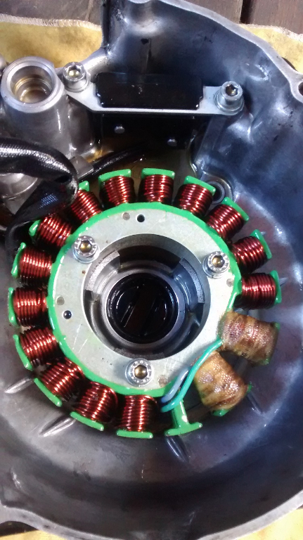

Den Pickup habe ich gemessen, eine Seite hat 115 ohm, die andere 118 ohm...Ist das noch ok? Also gemessen jeweil vom oberen schwarz/gelben Kabel auf recht und links im Stecker.
Die LIMA ist von Tomotec, verkabelt hat sie ein befreundeter Mechaniker, den Pickup hatten wir drinn gelassen.
Die LIMA läd mit 13 Volt im Leerlauf....kommt nie über die 13V, ist das zu wenig....Regler hatten wir auch schon von der Andere getauscht, macht auch keinen Unterschied.
Dann den, die Wicklung für die Zündung bei der Tommotec LIMA schadhaft sein? Die ist zwar Mist aber dennoch neu!!!

Tu dir einen gefallen und nimm ne originale, du sichst dich dumm und dusselig wegen so nem Scheiß.Die LIMA ist von Tomotec
Miss mal Widerstand Braun gegen Rot an der Lima, aber Kabel abstecken, nur die Lima messen.
Die CDI wird über diese beiden kabel (extra Spule) mit Spannung versorgt - völlig unabhängig von der Bord/Ladespannung.

Ich hab jetzt viel telefoniert: Kedo, wurde mir gesagt, gibt die Limas´s zum wickeln weg; keiner weiß wohin, oder wer das dann (wo) tatsächlich wickelt. Die Qualität wird geil sein, keine Frage!
Motek wäre da eher meine Wahl, der wickelt selber!!!!
Die Lima bei Piets-Mopedladen kostet ohne Kabel, bzw. Stecker und ohne Pickup knapp 150 Euro. Nun sagt mir doch bitte mal einer, wo da der Unetrschied zu meiner von tommotec ist, die 115.- kostet !!!! Ganz erhlich, bei 35 Euro unterschied.

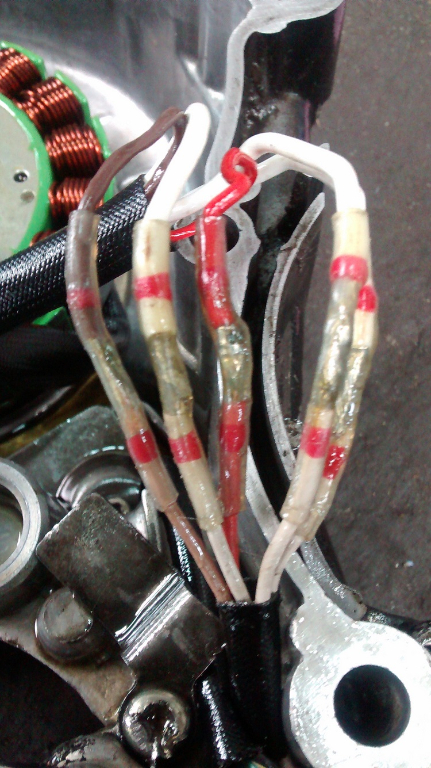

Das was mich an der Sache total ärgert ist, dass die Kabel jeweils, bei Tomotec und bei Piest, irgendwie verbunden werden müssen.
Das will ich so auch nicht lange in meinem Moped haben. Da das ja alles in warmen Oel läuft.
Also, ich tausche jetzt erstmal den pickup, wenn sie dann läuft sehen wir weiter!!!!
Über Herbst, Winter kann ich dann eine Lima bei Motek machen lassen.....wenn ich genau weiß, das der Fehelr dort liegt.

Würdet ihr die Kabelverbindung nochmal mit Isolierband umwickeln? Ich hab da kein gutes Gefühl. Wenn das Oel heiß wird und mir den Scheiß anlöst dann ist das alles im Oelkreislauf.
Das ist der Grund, warum ich das so nicht haben will.....und das war mir halt vorher nicht klar!!!!
