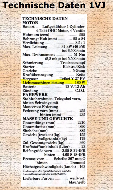

Ist wahrscheinlich das Gleiche, wie die 45 PS die der Hersteller angibt. Ich weiß nicht, wo Ingo diese Informationen her hat.
Das Bild ist ein screenshot von Ingos Seite. http://www.rallye-tenere.net
Wie kommst Du auf 180,2 Watt ?
Bei 12,8A und 14,4V sind das 184,32W
