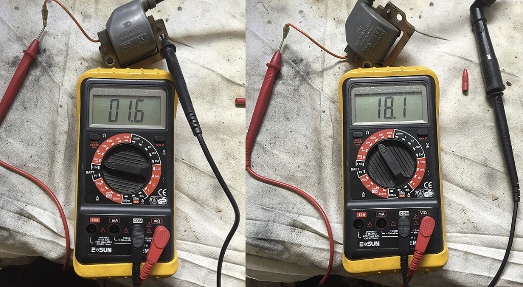

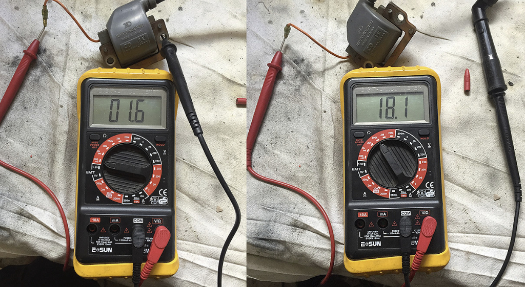

ich hab jetzt mal (versucht) die Zündspule zu messen.
Ich check den Multimeter nicht gand aber trifft es zu dass ich da 1.6 Ohm und 18100 Ohm habe? Sprich viel zu viel?
d.h die Zündspule ist durch?
Entschuldigt bitte die Rookiefragen...

Soll ist:
Primär: 0,15 - 0,21 Ohm
Sekundär: 3,8 - 5,8 Kilo Ohm
Jeweils bei 20 Grad.
Dass der Primärwert viel kleiner ist, als der Sekundär, ist normal.
Die Primärwicklung ist kurz und dicker Draht, die Sekundärwicklung ist sehr lang und dünner Draht.
Du hast jetzt natürlich den Kerzenstecker mit gemessen, der hat ja auch Widerstand.
Bei der Primärwicklung muss das auch kein Fehler sein - die messerei im einstelligen Ohmbereich ist sehr filigran und Fehlerbehaftet.
Die Messerei ist auch immer alles, nur nicht eindeutig.
Bei Spulen muss man wissen, was passieren kann:
- Windungsschlüsse => Widerstand wird kleiner
- Masseschlüsse
- Windungsunterbrechung
Dann kann man überlegen, wenn man einen stabilen Wert misst... kanns eine Windungsunterbrechnung schon mal nicht sein.
Unterbrechung heßt ja Widerstand unendlich groß.
=> Wenn die 10er Potenz vom messergebnis stimmt, ists schon mal nicht so weit danneben.
Kuck doch mal, ob überhaupt ein Zündsignal Kommt - orangenes Kabel.
Bei solchen Messungen ist ein Analoges Multimeter nicht falsch, weil man den Ausschlag vom zeiger sehen kann.
ein Oszi hat ja kaum jemand liegen.
- Masseschlüsse
