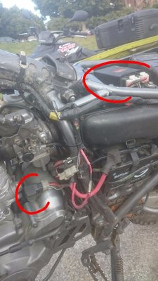

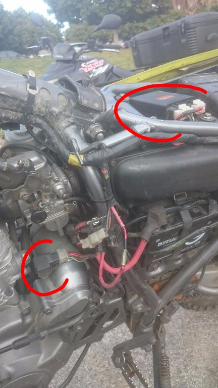

Xt 600 3uw
Mein Wackler: Bei Zündung ein sollten die grüne und rote Lampe leuchten, meine Glimmen nur. In diesem Zustand fällt die Batterie auch auf 6-7 Volt runter und schwankt dort.
Manchmal schaltet die Zündung aber normal an, wenn ich dann den Starter drücke, passiert nix, nur die Spannung fällt wieder auf die 6-7 Volt und bleibt dort bis ich die Zündung aus mache.
Schon nachgeschaut :
Batterie ist gut, Zündschloss wurde überbrückt, startknopf killschalter überbrückt, Anlasser fremd betätigt ok, das Starter Relais wo das dicke plus Kabel durchgeht getauscht.
Wie kann ich das Steuergerät vielleicht prüfen, oder da ist noch ein kleines Relais was direkt unter dem Anlasser sitzt, es klackt bei jedem Zündung ein/aus, kann ich das irgendwie noch auf Funktion Prüfen.

Sorry, aber wie oben geschrieben, Batterie ist ausgeschlossen! Sie ist auch bis gestern noch sauber jeden Tag gelaufen.
Die einfachsten Fehler, die ich ausschließen kann sind überprüft, siehe oben.
Hab noch ein Bild angehängt.
Der kleine Kasten unter dem Starter Relais ist getauscht, habe hier aber nur ein Gebraucht-teil erhalten. Keine Besserung!
Der Anlasser orgelt auch sauber durch, wenn er direkt mit Überbrückungskabeln angesteuert wird.

Nö Henner, wenn er SEINE Batterie direkt auf den Starter hängt geht es ja.
Ich hab keine 3UW, aber wenn ich schätzen darf:
Schau mal nach der Sicherung, bzw deren Anschlüssen.
Falls das gebrauchte Starterrelais das Problem sein sollte: Starterrelais haben zwei fette Anschlüsse wo dicke Kabel ankommen (Plus von der Batterie, Plus zum Startermotor). Das Relais schaltet im Startfall zwischen diesen beiden Kabeln durch. Man kann die auch einfach von außen kurzzeitig mit einem Schraubenzieher oder Gabelschlüssel überbrücken. Dann kannst Du wenigstens fahren ...
https://www.amazon.de/Starterrelais-Anl ... B01CAW62U2
Wegen dem Klacken: das Relais sollte ja leicht zu orten sein. Dann Kabelfarben abschreiben, Schaltplan suchen, vergleichen:
https://www.xt600.de/xt_werkstatt/+tech ... /index.htm
