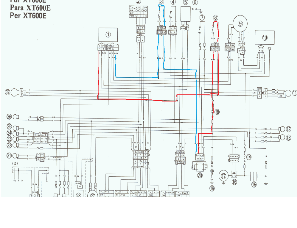

meine 3tb will nicht mehr mit dem E-Starter starten. Wenn ich das Relais (Nr 20 im Schaltplan) überbrücke, dann springt sie an. Mache ich das nicht, passiert nichts, da der Primärwicklung die notwendige Spannung (12V ?) fehlt. Laut Schaltplan müsse ja das Himmelblaue Kabel das Massekabel sein. Folglich muss dann von der CDI über das schwarz weiße Kabel über den Kupplungsschalter und dann über das schwarz gelbe Kabel am Relais eine Spannung von 12 V ankommen und das Relais durchschalten wenn der Leerlaufschalter geschlossen ist. Kupplungsschalter sowie Leerlaufschalter wurden auf Funktion geprüft mittels durchpiepsen.
Kann es sein, dass die CDI defekt ist und keine 12V Spannung liefert, obwohl sie das sollte? Oder habe ich ein falsches Relais bestellt? Dieses schaltet bei ca 10V. Oder lese ich den Schaltplan womöglich falsch?

Ich verwende diesen Schaltplan:
https://www.xt600.de/xt_werkstatt/_tech ... ik_3tb.gif
Liege ich richtig, dass das Relais (20) anzieht sobald dieser Stromkreis vollständig geschlossen ist?
D.h. m. E. müsste da dann an der CDI (1) am Kabel (B) 12V anliegen? Oder bin ich da völlig falsch?

Nochmal zur Frage mit dem Multimeter.
Also Multimeter habe ich zur Hand. Mir ist nur nicht so ganz klar wie denn der Strom fließen muss, damit das Relais (20) anzieht und das Anlasserrelais durchschaltet.
Ich habe die Vermutung, dass aus der CDI irgendwo keine 12V herauskommen, wo eigentlich 12V sein sollten.

Prima, Du hast ja auch schon die Leitungen im Plan markiert.
Kannst Du den 12V Ausgang der CDI mit dem Multimeter gegen Masse messen?
Ich muss mich mal eben in den Schaltplan lümmeln um mich mit der 3TB vertraut zu machen.
Momentchen...
Momentchen...

Sieht fast so aus, als ob eine Reihe von Schaltern eine bestimmte Stellung haben müssen.
Kann es sein, daß das Moped (1) im Leerlauf, (2) mit gezogener Kupplung und (3) mit eingeklapptem Seitenständer gestartet werden muss?
